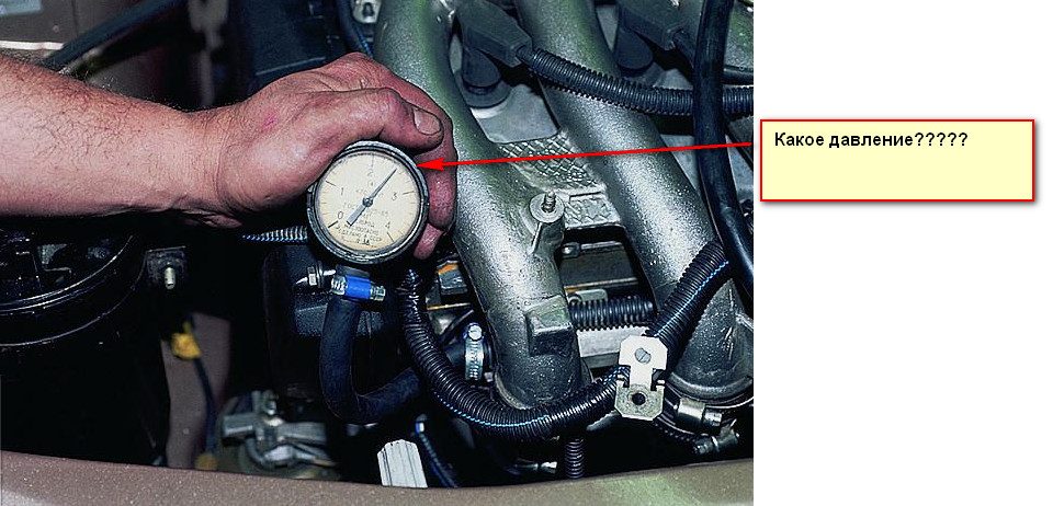

Какое давление топлива при надетой и при снятой трубке разрежения

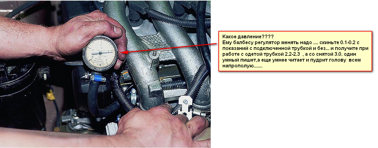

Он всем написал - на ХОЛОСТОМ ХОДУ 3.3 -про какие трубки разговор. Опять сидит читает ,а машину кто делать будет?????? Все тебе обьяснил уже , приведи давление в порядок ........
http://car-exotic.com/gaz-cars/gaz-31105-car-power-5.html
мерял затяганым манометром 3.3
врезал на постоянку новый показывает 3бар нанезаведенном двигателе,2.75бар нарбочем.3.1бар при перегазовке
шланг не отключал регулятор работает!!!

Чего то мне не верится в чудеса - надо давление посмотреть на оборотах не падает ли и катушки посмотреть
Изменено пользователем Максим76
при перегазовке 3.1
при постоянных об 2.7-2.8

Не газоанализатор надо искать , а того,кто сделает машину. Малое СО будет .чем топливная система Газели отличается от Вазовской???? только форсунками с большей производительностью ..... и все...
вот именно!!! в вазах с обраткой давление должно быть 2.8-3.2 без обратки3.7-3.9
в http://chiptuner.ru/content/pressure/ ничего не сказано про марку авто
давление топлива на разных авто гуляет от 1бар до 4.5бар!!! при работающем двигателе!!!

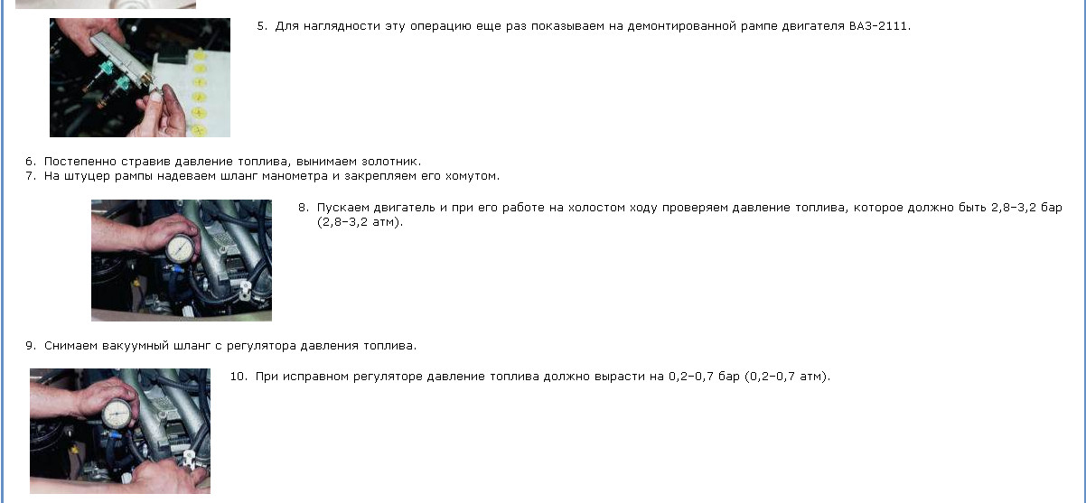

http://www.autodiagnos.com.ua/Diagnos/MYDIAGNOS_injektor2.html
http://www.autoprospect.ru/vaz/2110-zhiguli/7-1-3-proverka-davleniya-v-toplivnojj-sisteme-dvigatelya.html
Мама дорогая........ Ума не хватает увеличить фотографию и посмотреть показания манометра....
При работе четко видно давление 2.4
