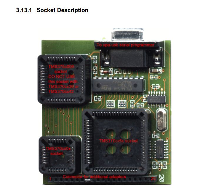

Привет всем! Подскажите пожалуйста на фото иммо от Opel Astra G 1998 г.в. данная микра как я понимаю TMS 370, а вот по подробнее? Никакой инфы найти не могу. Есть UPA-USB нужно прочитать пин.

тмс 370 , адаптер для упы есть под них ?
Адаптер есть, когда микру из списка выбираешь там нужно указать какая Cx02, Cx32, Cx36, Cx42, Cx56, Cx58.
Я понял, втупил немного получается Cx02.
Посмотрел подсказку в Х-проге. В корпусе PLCC28 - 02, 10, 12.
Пока смотрел вроде сам разобрался
