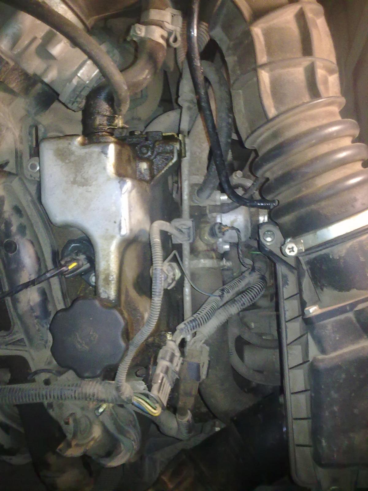

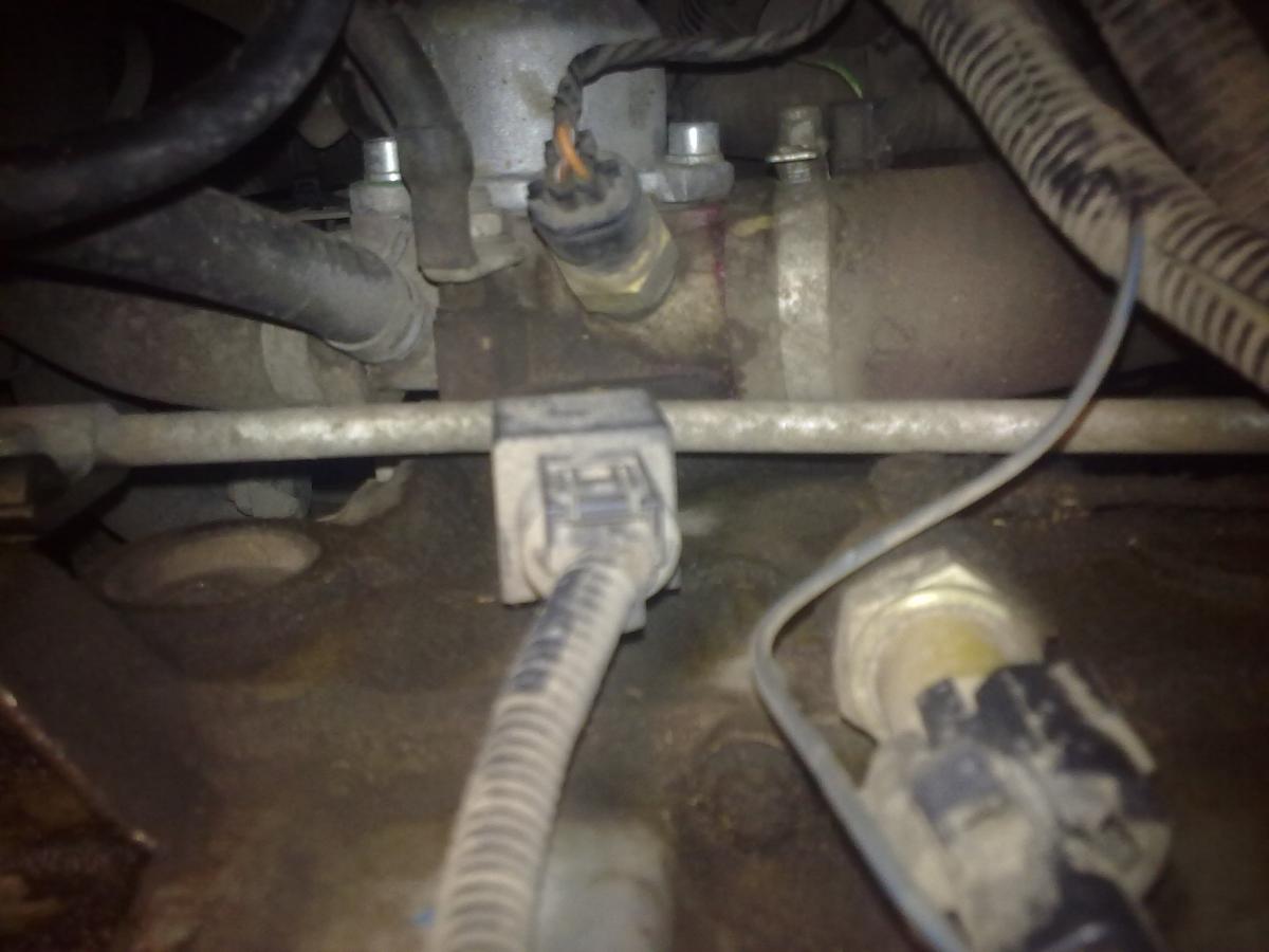

Здравствуйте, сегодня делал калину 1,4 16 клап евро 4, и случайно обнаружил вот такую штуку (ниже на фотке-эта штука прикручена сбоку где топливная трубка проходит и куда раньше массовые провода цепляли), что это? Для чего она нужна? И какие неисправности возникает при выходе его из строя?
Наверно это сглаживающий конденсатор.По питанию ИКЗ.Нах не нужен .Если только для музыки.
Изменено пользователем Serga
