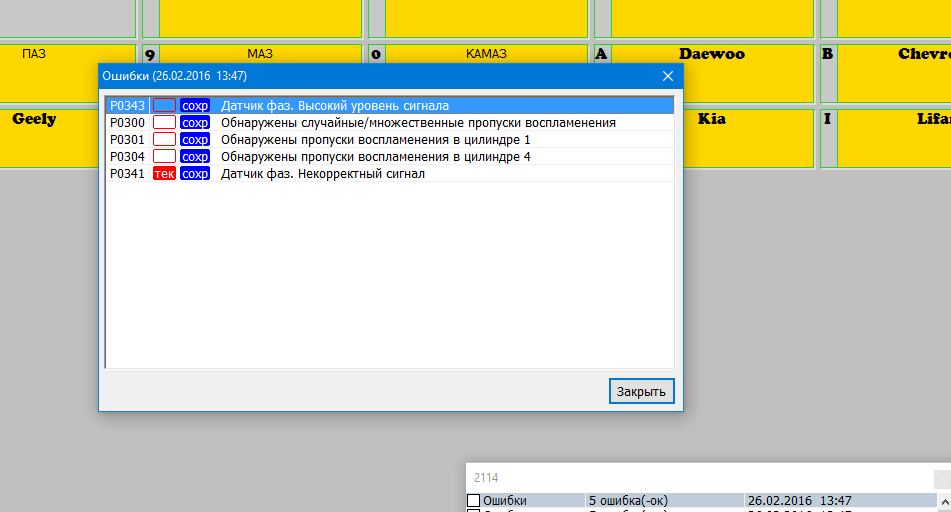

Парни! Такое дело: пришла 2114 годовалая с горящим чеком. Скрин на обозрение выложил. Что скажете? Машине ехать 300 км в одну сторону, через пару дней обратно. Что поменять? Ошибки сбросил, завел, снова вылезла 0343.
Ремешок не на месте, смотрите метку на лючке у КПП и метку на шкиву распредвала, если совпадают, то значит датчик положения распредвала подменить. Данные с ДПКВ и РВ не совпадают по версии ЭБУ, выдав ошибку ЭСУД переходит на работу по ДПКВ отключив РВ. Двигатель 8 клапанный?

ДПРВ подкинул рабочий, остальной список в норме. Ошибка та же.
Ремень на месте, метки в норме. Мотор 16кл. ДПРВ рабочий 100%.

Да то что проедет, даже не сомневаюсь. Датчик фаз стоит для распределенного впрыска, при его глюках активируется попарно-параллельный впрыск по ДПКВ, что вроде как дает больший расход топлива и является аварийным. Только вот все более менее нормальные правленые прошивки идут с вырезанным распределенным впрыском, так как это абсолютно ничего не дает, а соплей больше. При подаче топлива в цилиндр при цикле его продува, улучшается очищение от отработавших газов и наполнение смесью происходит более полно, так как топливо подается в двух циклах из четырех, в результате мощность выше, работа мягче, расход.......  в 4 литра на сотню укладывается Ваз в таком режиме, так что о каком повышенном расходе речь, не понятно, при этом еще и тащит гораздо лучше
