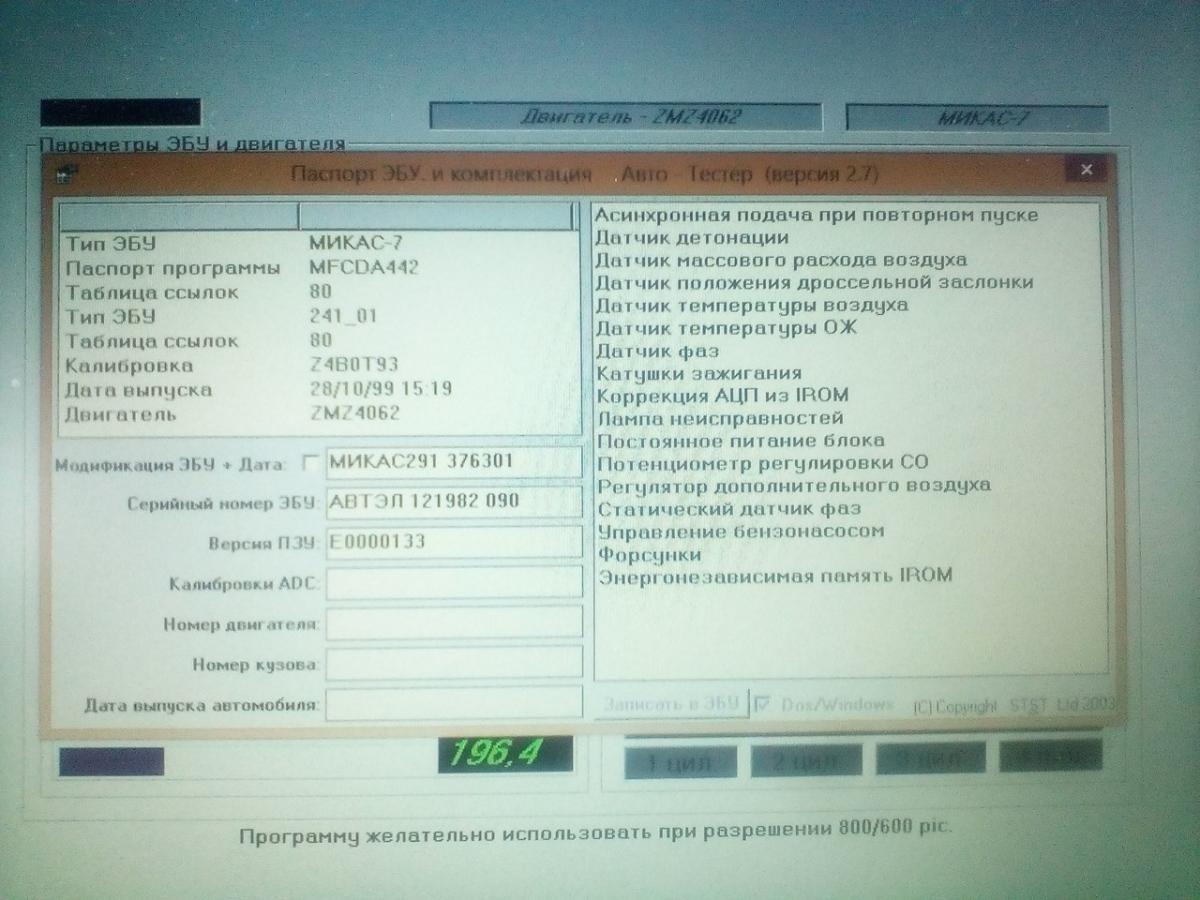

Здравствуйте. Подскажите пожалуйста чайнику по прошивке. Как узнать прошивка стандартная или перепрошита была? Была в прошлом году куплена Волга 3110 , 2000 г. в. Стояло неработающее ГБО 2-го поколение, сейчас оно снято своими силами. Машина юзается только на бензине. С предыдущим хозяином связь утеряна. Может что в прошивке или в настройках поправить еще надо ? Имеется китайский КkL-адаптер. Ткните куда-нить носом :)3110.jpg

а если прошивка перезалита, что вам это даст?! Мы все так и не услышали сути проблемы!
Ну в чистом виде проблемы как таковой нет. Просто хотелось бы понять осталось ли все это дело заточено под пропан или уже все ОК.
Изменено пользователем Йожык
Я могу Вам только сказать, что версия ПЗУ Е0000133 - это Микас 7.2 УАЗ с бошовским ДМРВ без ДК. А какие там углы опережения, нужно смотреть в редакторе.
Спасибо. Т. е. прошивка самая стандартная под бензин. Могли менять только углы опережения зажигания. А какие углы чаще всегда устанавливают  для бензина и для газа ? Приблизительное, среднее значение подскажите. А то что прошивка УАЗовская для Волги это в какую-то сторону влияет или нет?
Стандартная или тюнингованная - надо смотреть в редакторе! Идентификаторы Е0000133 от стандартной , а там могли залить , что угодно. Углы выставляются в зависимости от оборотов, среднего значения нет. Если авто ведет себя адекватно , значит там залита прошивка , согласно комплектации .
Считайте ПО и скинте сюда, будет время посмотрю в редакторе и сравню со штатом.
Может кто раньше глянет и вам ответим.
.......А то что прошивка УАЗовская для Волги это в какую-то сторону влияет или нет?
Влияет. И сильно. У Волги объём двигателя 2,28 литра, у УАЗа - 2.7 л. Как минимум БЦН разные.  Скорее всего в вашем случае тупо меняли ЭБУ.
А так верно подсказали - считывайте прошивку, выкладывайте, посмотрим.
Да вот никак не получается слить прошивку. Весь вечер пытаюсь через К-линию таким вот образом http://chiptuner.ru/content/flashecu/Ни одна программа не видит контроллер. Провода сто раз перепроверял. Результата ноль :(
