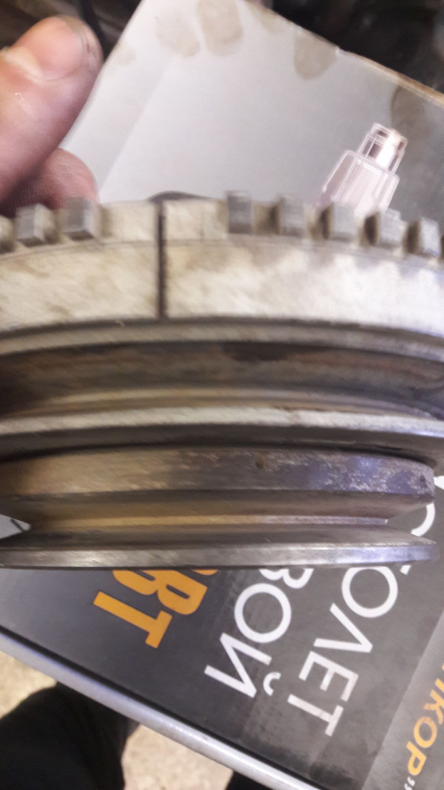

Добрый день. Подскажите как определить шкив на демпфере сместился или нет двигатель умз 4213.
Разобрался, нашел ответ на другом форуме.
