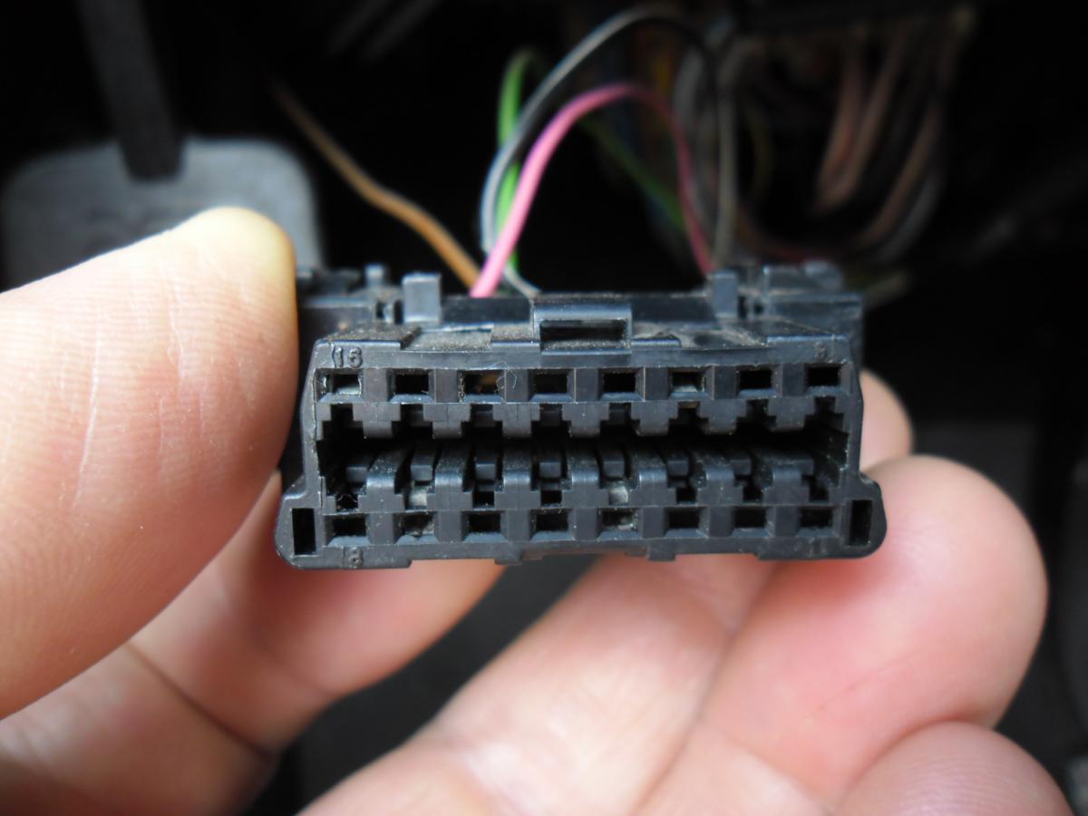

Лучше бы написал в чем проблема данного  авто ,точнее что не так в работе того ДВс ,который там стоит .
Так как диагностировать ,-ну разве что ошибки прочитать ,если они там есть ,Но зная, что такое БОШ1.5.4 это самый убогий ЭБУ из их линейки ,который мало чего  в диагностику отдаёт.Скуден он на параметры ! Весь его принцип работы ,это только наличие датчиков ,те по принципу ДА\НЕт .А если датчики не так работают ,то он и  этого некогда не скажет вам .Также ,не зная типовых параметров работы данного ДВС ,будет очень трудно делать выводы ,на что опираться то ,что есть правильно ,и что не в норме ,в этом также будет сложность .если вам тупо надо посмотреть ошибки,то этот блок  любой кЕтайкий ЕЛМ должен прочитать  !
Что-то из современных программ ,выше рекомендовали Опендиаг (можно скачать фри ферсию для винды ,или поставить на смартфон мобильную версию программы ).Она берёт данный блок ,скудненько по параметрам ,но кое-как читает (не думаю ,что китаёзы использую этого мамонта в своём двигле ,что-то там  спротоколом намудрили ,-имхо )!На счет рапиновки раз"ьма и какой адаптер .
Если там стандартная ОБД колодка ,то отсчет должен быть таким :16-+12вольт (постоянные )4\5 минус питания (масса) 7-линия диагностики(К-линия ).Но там скорее колодка старого образца .(вот тут бы фото того ,что там наворочено в данном авт

задействованы 4-7-11-16 клеммы...разобрался с нумерацией,отсчет оказывается справа налево..
Сформулирую вопросы сжато...1) Могут плавать Х,обороты,если трамблер не сел плотно на свое место.Проблема появилась после переустановки его на 1 зуб ( раньше трамблер снимался)      2) Какой из предлагаемых в инетмагазинах адаптеров (бюджетных) подойдет для диагностики Сеаз 11116. Спасибо всем,кто ответит..
