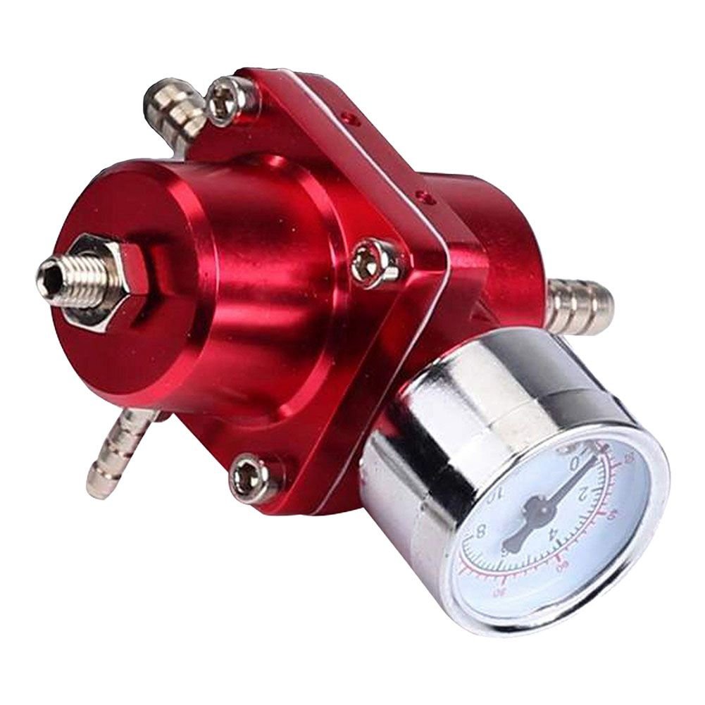

Интересует вопрос а можно ли поставить какой нибудь датчик давления на систему топливо подачи и вывести сигнал например на лампочку. Было бы идеально использовать датчик с регулировкой давления. Может кто слышал про такие датчики
Смысл датчика по давлению топлива, ну а если есть желание и сильно хочется датчики давления воздуха в тормозной системе или давление масла. есть с зуммером и то и другое.
3 часа назад, игорь 1969 сказал:
А зачем???
Следить за давлением топлива.
3 часа назад, vriant сказал:
Давление воздуха в тормозной системе с грузовика? У них же там большие давления и без регулировки а на стрелку идёт шланг на прямую. Как вариант попробовать поставить с давления масла там не такое большое давление. Можно попробовать поставить два датчика, до и после топливного фильтра. По лампочкам смотреть перепад на фильтре. Зато точнее будем знать когда его менять. В идеале можно замутить какой нибудь триггер. Это так просто мысли
25.07.2020 в 18:00, evacuations сказал:
Вот поставь, следи, регулируй. Но все это на свой страх и риск ибо нахождение топливных магистралей в салоне автомобиля чреваты последствиями, особенно некачесенные, на корчи да ставим на армированных шлангах и прессованные соединения
26.07.2020 в 23:37, evacuations сказал:
Зачем вам топливная магистраль в салоне, есть электро  как приборы так и датчики на 12 вольт.
  С регулятором в салон )))

25.07.2020 в 19:00, evacuations сказал:
Встречал такой на лодке мотор kodiak 6.2, эбу сразу прописывает ошибку по давлению топлива. Кстати давление там 3.8
1 час назад, Артем p005ym64rus сказал:
Посмотрим. Спасибо
