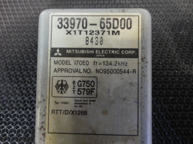

Всем привет.дамп есть пока только с иммошника .блок сейчас подвезут . 2 и3 ключ ложил при пом.TANGO .потом ORANGE записал на X24CO1SI
фото иммо. и блока прлагаю может пригодиться.
