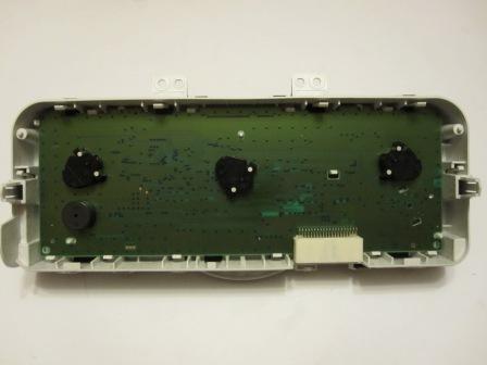

Здравствуйте. Кто нибудь делал такую приборку? Стрелы дергать пока не решился - туго сидят. Если есть внутрисхемка для нее, скиньте пожалуйста.

Тамже пятаки просматриваются, значит и сделается внуутрисхемно без проблем. стоит с56.

Лично я, там стандартных пятаков не нашел, снимал стрелы. Идут хоть и туго, но моторы там безпроблемные

Пятаки там какие то странные - на двух из них 5 Вольт висит. На остальных трех 0.

Сделал. Стрелы без проблем, снял поставил. Спасибо.
Стандартные пятаки оказались тоже под стрелами.

может кто помочь внутресхемно? небесплатно, стрелы уж совсем туго боюсь запароть.

нормально там стрелы снимаются не бойся, когда назад ставить будешь с другой стороны мотор придерживай.

не выходят точки на обратную сторону платы. забудь.

стрелы скидываются без проблем,такую приборку делал только попала капелька олова между 7 и 8 пином и накрылся проц.перестал показывать бензобак.В дубаях мне купили щиток за 750 дерхам (около 200 долларов),на разборах нигде не нашел ((((

Там под стрелами 6 пятаков,ничего паять не надо,просто погопинами подключил и смотал ,только что смотал такую машину,фото и дамп добавляю в базу.
