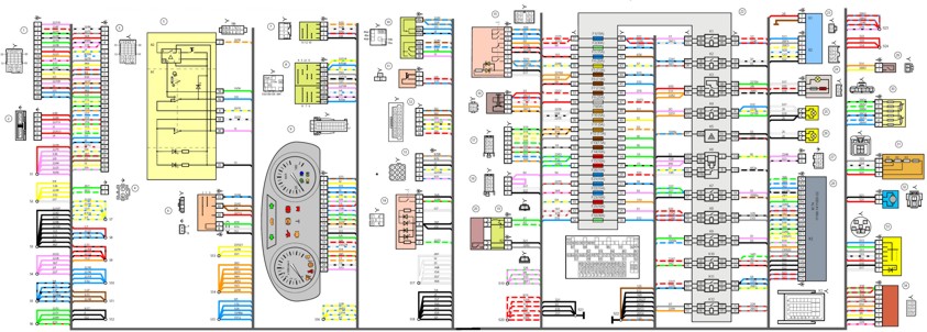

Господа! А давайте предметно!? Скиньте у кого есть схему электрическую. Это многое прояснит.

схема

схема
А как нибудь покрупее можно? А то при сохранении аватарка получается...
