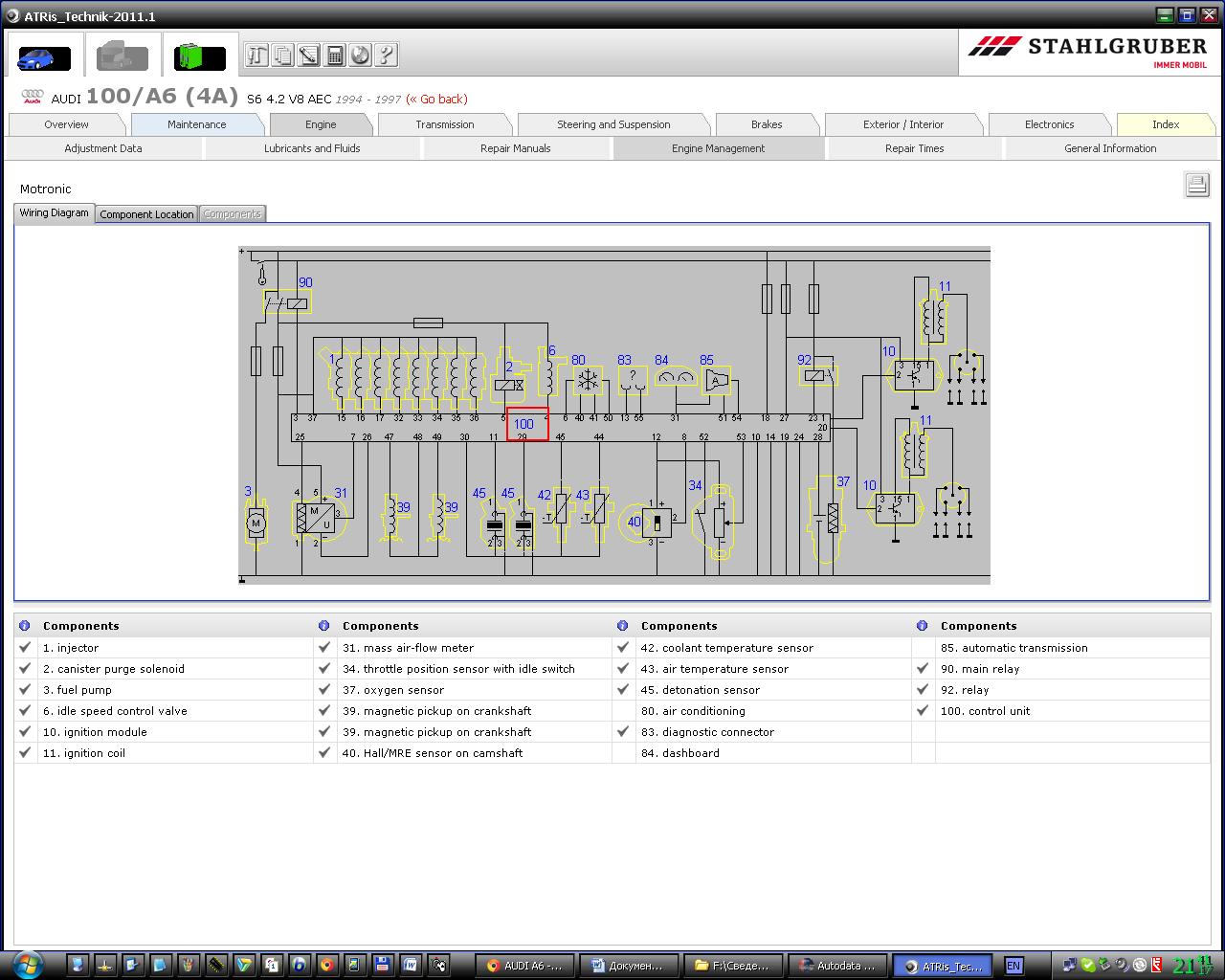

Ошибки и схема управления
Audi.pdf

там стоит 2 одинаковых датчика.прозвонил проводку от датчиков до эбу. все целое.но с одного датчика не импульсов .ставил другой датчик ,история таже импульсов нет! огромная прозьба каки добится результата?
https://www.auto-bk.ru/forum/topic/28986-audi-a6-42l-1995/#findComment-278187
Один датчик считает с венчика,а второй со штыря на маховике,а есть ли он там,вот в чем вопрос.
Не раз было такое что его просерали каким то неведанным способом,приходилось выколачивать остатки(при снятом стартере,благо там отверстие сквозное)и забивать новый.

смотрю на маховик через окошко г датчики стоят кручю стартером нет не кокого штырька только шляпки болтиков М6
