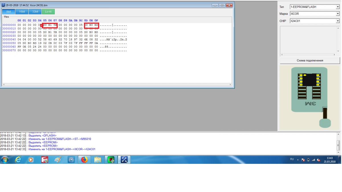

добрый день!
автомобиль Suzuki Grand Vitara LX-7, 2003гв. блок иммо 33970-65D01 mitsubishi, еепром  Х24С01, моторник 33920-52D3, еепром 24с04. На приборке мигает авто с замком, сканер показывает две ошибки-одна не стираемая Р1621, нет разрешения иммо на запуски вторая Р0340-обрыв цепи датчика распредвала. Датчик распредвала стирается сканером, появляется при попытке запуска. Сам датчик и проводка исправен, но есть сомнения-на датчик приходит 4 провода, на один масса, второй питание 12в, еще на двух присутствует подтяжка +5в, при прокрутке просаживается до 0, четкие прямоугольники идут.
Естественно, авто не запускается. Но ни сканеры Скандок и Ланч,  ни SKP900 и SBB не могу связаться с иммо и моторником, чтоб глянуть количество ключей и синхру. Сам иммо ключи видит, если вставить родной ключ, то накачка катушки происходит один раз, если ключ заэкранировать фольгой-запросы повторяются 4-5 раз. Провод с блока иммо на А12 пин ЭБУ и 9 пин разъема диагностики целый, при включении зажигания на нем импульсы есть. Родные дампы моторника и иммо прилагаю, так же скрины с СКТ100 с ID ключей, может кто что подскажет?
20-03-2018 17.44.52 Xicor 24C01.rar
20-03-2018 18.09.10 24C04.rar
2 ключа в дампе
Изменено пользователем rolf5300
я написал выше, что ключи видит, проблема скорее всего в синхре, но не могу связаться с иммо, может из-за того, что диагностика иммо на 9 пине OBD-2 находится
понятно, тесть дамп иммо и моторника абсолютно рабочие, нужно копать дальше. просто шибка по иммо в моторном не трется Р1621, все питания и массы на месте. большое спасибо за помощь и консультацию. Может есть какие соображения по этому поводу?
заглушили авто и после не завелась, по АКБ не могу ничего сказать, так как буксировали 20км, снег, дворники, фары. притащили естественно с разряженным. Сейчас зарядил АКБ, воюю с дампами.
посмотрите пожалуйста, сейчас моторник на что-то стал похож или опять с синхрой косяк?
20-03-2018 18.09.10 24C04-ok.bin
Изменено пользователем Kapitan
