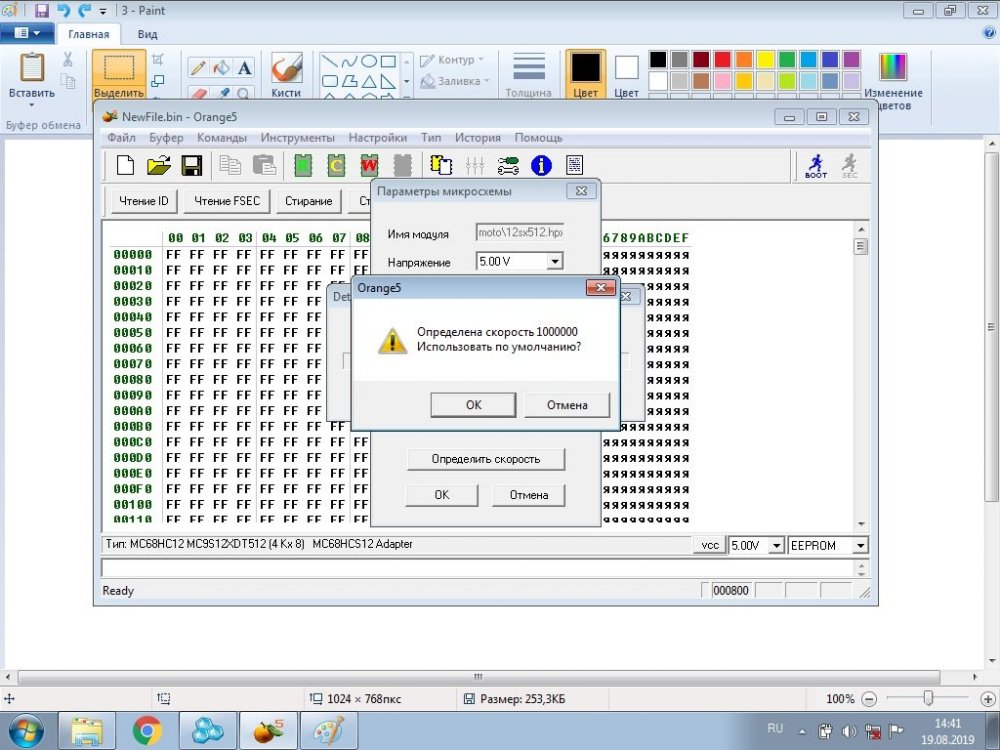

Похожее было с чтением MC9S12XDT512. Решилось так - настройки, микросхема, определить скорость. По умолчанию битрейд стоял 500000. Автопределение показало что надо 1000000. Согласился. После этого вычитывает без проблем.
Не настаиваю, что у Вас то же.
