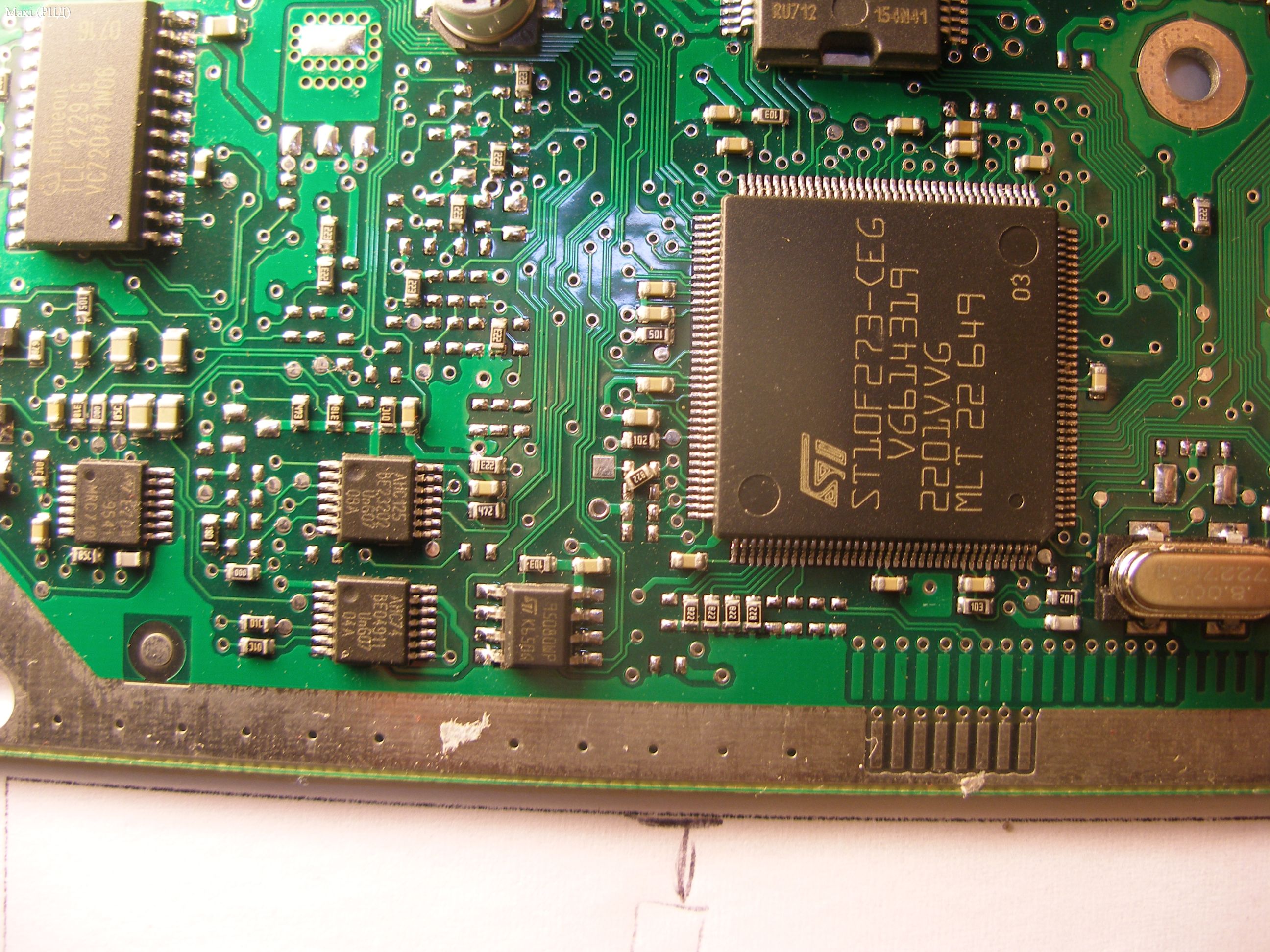

доробатывать надо там резюк перепаиваеться и пишиться читаеться как бош 797плюс
А какой резюк ? есть инфа ?
Можешь помоч?
Переделка М73 для прошивки .

Подскажите пожалуйста какой прогой пишется прошивка Декрипт i317da02_vita выложенная Гришой у нее ведь размер 576 кб а должен быть 832кб
Сделал самозагружайку машина не завелась. Может STflasher или chiploader запишет?
С перепайкой ST10Flasher и chiploader запишет с размером 576 кб (589 824 байт)
Изменено пользователем vavan63
Криптованную только комбилодырем. Другими загрузчиками на передний привод размер 917504(832кБ).
917.504 это 896.
832 так-же пойдет такой размер. Загрузчики разные, поэтому и размер разный.
