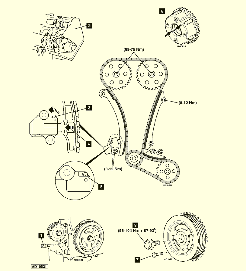

Всем доброго вечера !!! Ребят помогите не могу не как найти метки грм =(((
Mazda 3 mps 2.3 turbo 259 л.с

нет там меток, только спецприспособы
https://www.auto-bk.ru/forum/topic/29866-mazda-3-mps/#findComment-285711
И как быть ??? как выстовить колено ???? машину приташили со снятой цепью =(((((
Колен вал можно зафиксировать в нескольких положениях =(((

Так она после мотористов и приехала .

распредвалы ставь кулачками 1цил внутрь, сзади на распредвалах прорезь, должна быть в одной плоскости, горионтально. 1 цил в вмт. сзади, внизу блока есть отверстие, через него фиксируешь колено. шестерня коленвала конусная, затягиваешь ее вместе со шкивом и она фиксируется. фоты в автодате поищи, там были.

Спасибо, я уже так и сделал. Завтра соберу, заведу и отпишусь что вышло
вы имеете в виду 1 цил. от коробки? или от цепи?
https://www.auto-bk.ru/forum/topic/29866-mazda-3-mps/#findComment-285774
ээээээ может с такими знаниями лучше не лезть в моторы?????? первый цил он ВСЕГДА на 4цил считается от грм, вам уже даже картинку несколькими постами выше выложили

всем большое спасибо все получилось =))))
