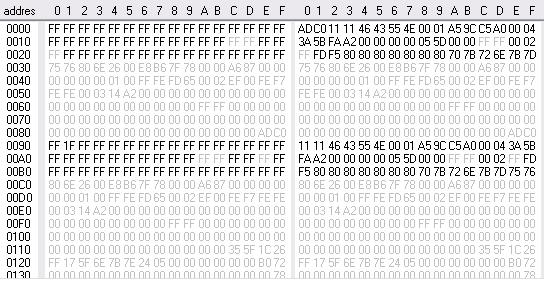

Опубликовано 7 апреля, 201214 г. Автор comment_287416 ma6inka stoiala v garaje potom ne zavelasi 4to i kak delalosi on ne govoril Ссылка на комментарий https://www.auto-bk.ru/forum/topic/30008-pomogite-s-pin-peugeot-206/#findComment-287416 Поделиться на другие сайты Поделиться Поделиться сообщением

Опубликовано 8 апреля, 201214 г. Автор comment_288061 Xprog m ia dumaiu 4to mojet poka snimal plastilin gdeto 4to to zatsepil drugogo obeasnenia ne nahoju Изменено 8 апреля, 201214 г. пользователем Igor_subaru Ссылка на комментарий https://www.auto-bk.ru/forum/topic/30008-pomogite-s-pin-peugeot-206/#findComment-288061 Поделиться на другие сайты Поделиться Поделиться сообщением
Опубликовано 8 апреля, 201214 г. Автор comment_288078 А как такой вариант как думаете прокатит Изменено 8 апреля, 201214 г. пользователем Igor_subaru Ссылка на комментарий https://www.auto-bk.ru/forum/topic/30008-pomogite-s-pin-peugeot-206/#findComment-288078 Поделиться на другие сайты Поделиться Поделиться сообщением
Опубликовано 9 апреля, 201214 г. comment_288196 А как такой вариант как думаете прокатит ты бы лучше в BSI записал virgin дамп руками положил туда пин с моторного и вин и прописал ключи а так конечно твое дело делай что хочешь))) Ссылка на комментарий https://www.auto-bk.ru/forum/topic/30008-pomogite-s-pin-peugeot-206/#findComment-288196 Поделиться на другие сайты Поделиться Поделиться сообщением
