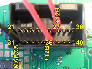

Опубликовано 7 апреля, 201214 г. Автор comment_287280 Подключение на столе есть? машина уехала Ссылка на комментарий https://www.auto-bk.ru/forum/topic/30012-hyundai-santa-fe-%D0%BA%D0%BB%D0%B0%D1%81%D0%B8%D0%BA/#findComment-287280 Поделиться на другие сайты Поделиться Поделиться сообщением
Опубликовано 7 апреля, 201214 г. comment_287282 Подключение на столе есть? машина уехала Лови Изменено 7 апреля, 201214 г. пользователем holocub Ссылка на комментарий https://www.auto-bk.ru/forum/topic/30012-hyundai-santa-fe-%D0%BA%D0%BB%D0%B0%D1%81%D0%B8%D0%BA/#findComment-287282 Поделиться на другие сайты Поделиться Поделиться сообщением

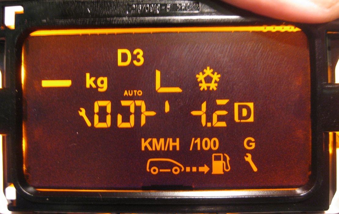

Опубликовано 7 апреля, 201214 г. comment_287419 Машина 08 года может есть у кого именно от нее дамп? Если просишь "именно от нее дамп", не плохо было бы указать всю инфу по щитку... Проц 457778-8590 022 162 0521 K87 Чем его можно прочитать? Проц масочный, даже если и найдешь чем прочитать (в чем я сомневаюсь), переписать не сможешь. +1....дело в индикаторе, в контактах. Ну зачем же так категорично? Я к примеру вижу, что одновременно светятся и мили и км, это ли не говорит о кривизне дампа? Я думаю, шансов подлечить эту болячку грамотной перезаливкой ЕЕПРОМ, гораздо больше, чем замена дисплея или проца.... P.S. Вот кстати, совсем недавно лечил аналогичную болячку (правильным дампиком), фото прилагаю. Ссылка на комментарий https://www.auto-bk.ru/forum/topic/30012-hyundai-santa-fe-%D0%BA%D0%BB%D0%B0%D1%81%D0%B8%D0%BA/#findComment-287419 Поделиться на другие сайты Поделиться Поделиться сообщением
