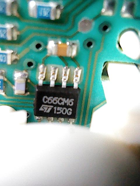

всем привет.машина VW GOLF 1998.1.8 в течении дня не сколько раз заводится и глохнет.постоит час-два потом нормально работает.при этом на диагностику не какой блок не отвечает.даже если заведенный.разобрал всю машину.проверил все питание и массы.разобрал моторный блок,Акпп,центрыльный блок,подазрительного ничего не нашел.связь между блоками есть.линия серый с белой паласой везде присуствует.потом разобрал прибор (VDO) внутри 93с66 и увидел перемычку на MEGAMOS.убрал его,серавно заводится и нет диагностики.
посоветуйте,что еще проверить,как восстанавить диагностику.какой блок именно отвечает за диагностику.
и еще на ОБД разьеме в 7 пин при заведенным моторе 14 Волт.
спасибо за любой помошь.
Проверь на 7-ом пину нагрузкой небольшой,напряжение должно пропасть,если нет,то ищи зам. на плюс К-линии,возможно майфун.
Но думаю проблема глубже,так как зам.на плюс К-линии лишит тебя диагностики и только,для того что бы лишить общения моторного и иммо нужно замкнуть еще и W-линию.
