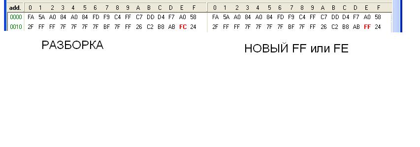

  18. Парни спасибо огромное, завтра буду пробовать! отпишу по любому! :) СПАСИБО огромное :)! Парни? у меня вопрос..... eprom с разборки, различается от полученных мною в личке одним битом! как быть?
  19. Привет форумчане!:) столкнулся с такой проблемой, что пришлось брать б/у блок управления двигателем на данный авто.... ну думаю махну местами eeprom и синхру делать, не придется.....да не тут то было......... внутри eeprom отдельной микросхемой не нашел, а нашел только motorola 4E28B(MC68HC11E1), ну думаю ладно, махнул местами...... машина завелась, но не без приколов, короче не канает.... Подскажите что с ним делать? или хоть намекните? можно в принципе типа Б/У блок сделать "новым" .....а как? не знаю....... MB_W210_orig_FULL_HC11E1.rar MB_W210_RAZBORKA_FULL_HC11E1.rar
