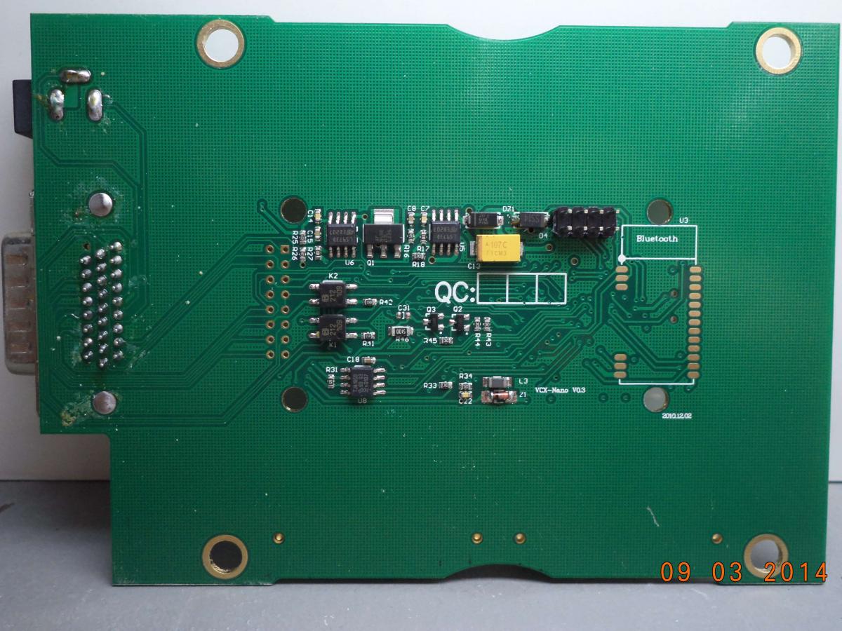

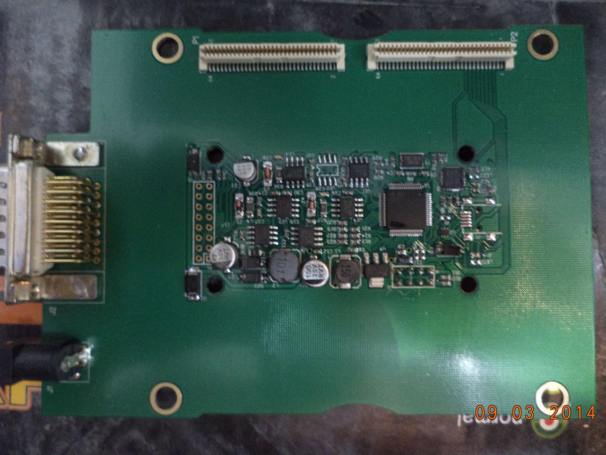

Купил я на aliexpress GM MDI установил прогу вбил туда ключфаил комп определил этот девайс при запуске, Tech2 мне пишет что нет лицензии, при входе в DGS вообще этот девайс не определяется. Сама программа запустилась но на ней действующее только " выключить". Ярлык который есть в файлах диска с программным обеспечением по которому я должен активировать dgs не действует. mdi менеджер показывает перечеркнутый мди, при переустановке программы мди менеджер вообще не запускается, При переустановке виндовс и установке программы вновь мди менеджер запускается но девайс не определяется.Пробовал на трех разных ноутбуках с ОС XP все одно и тоже Я попросил чтоб они мне сами установили его через team viewer, Переустановил ОС XP, установил программу, в общем подготовил им все, часа четыре они устанавливали-переустанавливали прогу и выключились.После перестали отвечать на сообщения. Может кто сталкивался с такой проблемой подскажите, что мне выкинуть этот девайс? Выкладываю фото, помогите пожалуйста.
В каком магазине на али покупал ? Мне кажется, что не то купил.
