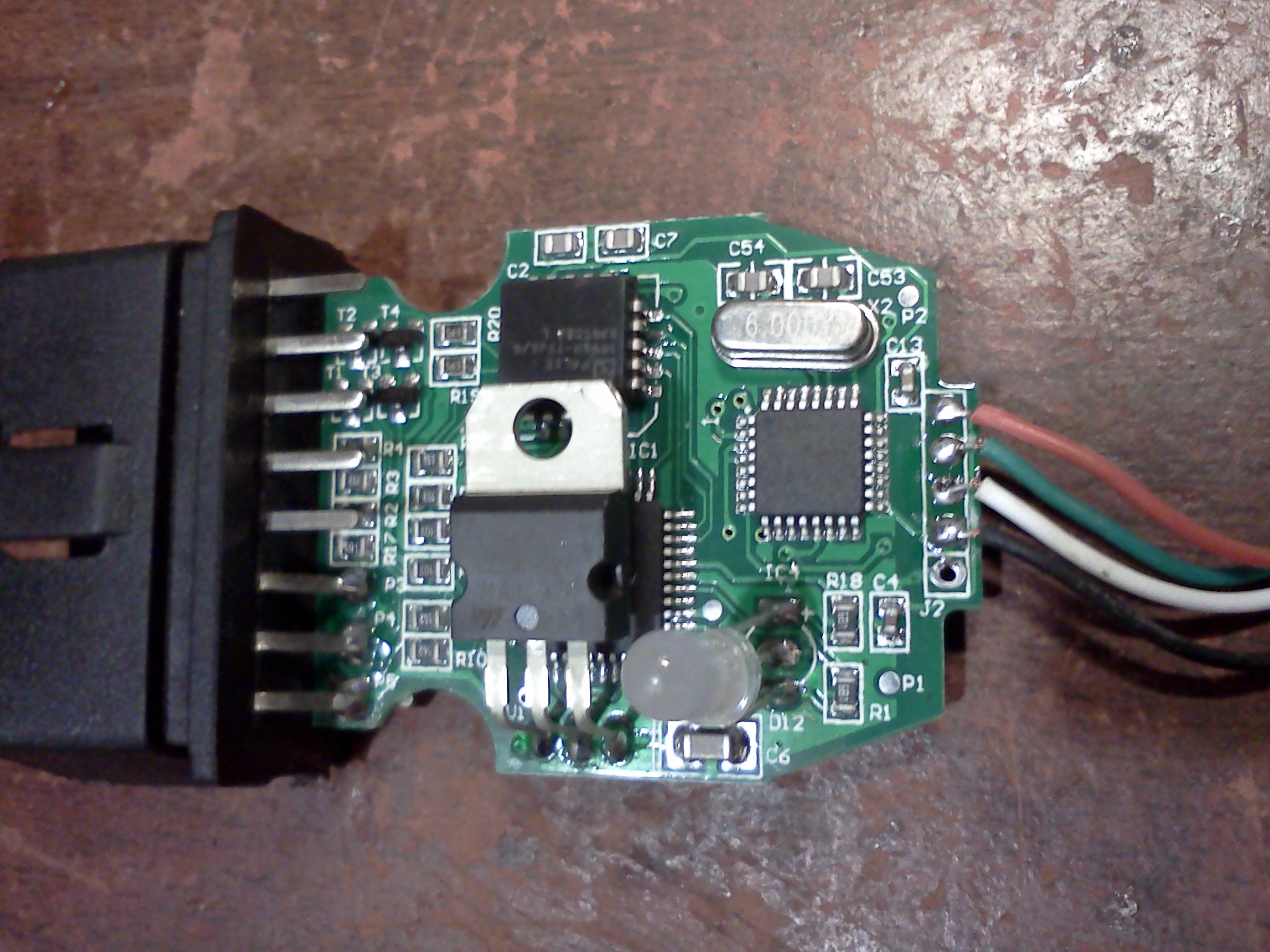

Может,есть у кого распиновка шнурка? Неудачно вылазил-оторвал шнурок от адаптера..
Едва ли должна возникать сложность в этом вопросе , даташит и тестер помогут.
Ну а если никак,то смотри
Чего смотреть? Схема ,кажись,чуть другая..

Возьми если не уверен прозвони тупо, шина Д+ и д - на фт в даташите глянь, массу найдешь по кренке и тому же даташиту на фт 232 . Ну а + уже вроди как сам собой обрисуется ))) И все поиски ...
Если вопросы останутся (в чем сомневаюсь) то задавай....
