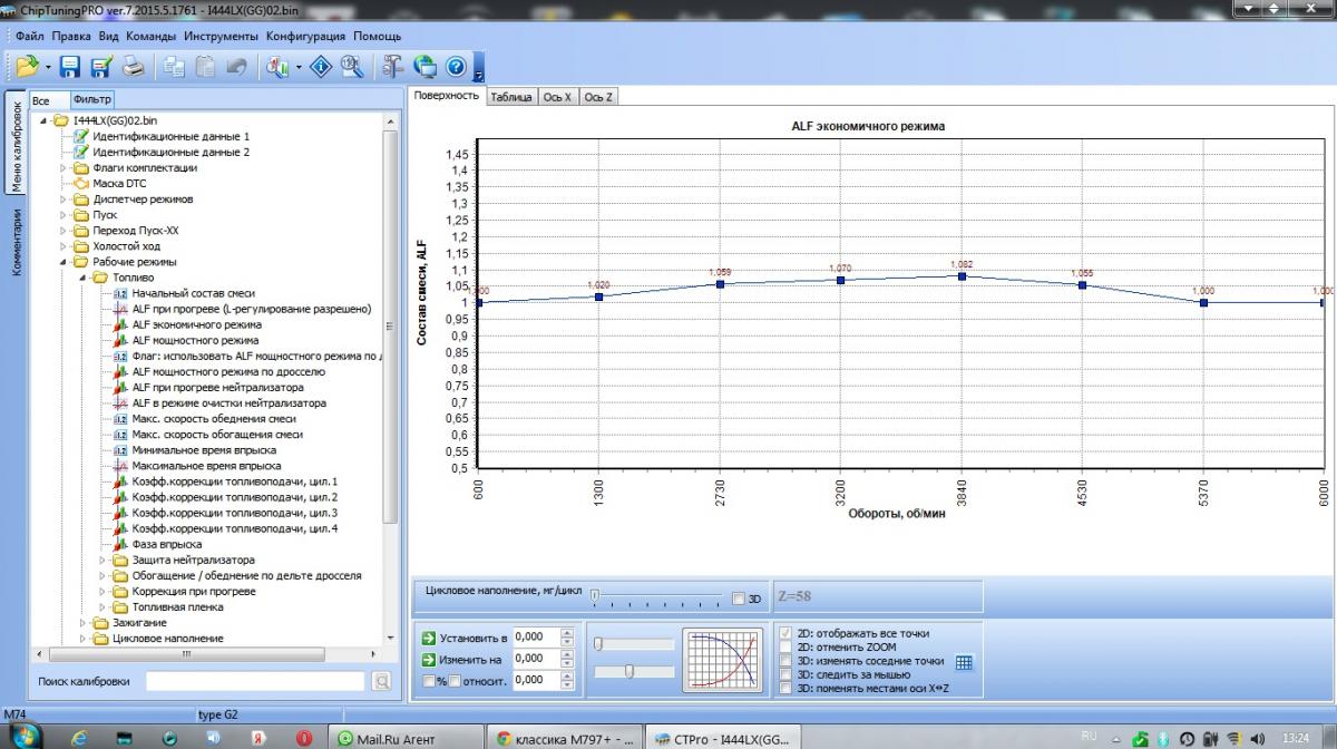

Если вы говорите что можно выжать из 797+ максимал, то почему тогда нет рекламы на вашу прогу?
Изменено пользователем Виталик 522

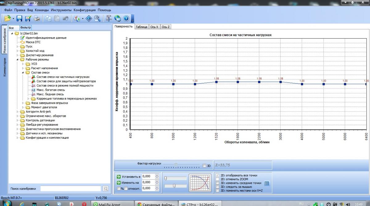

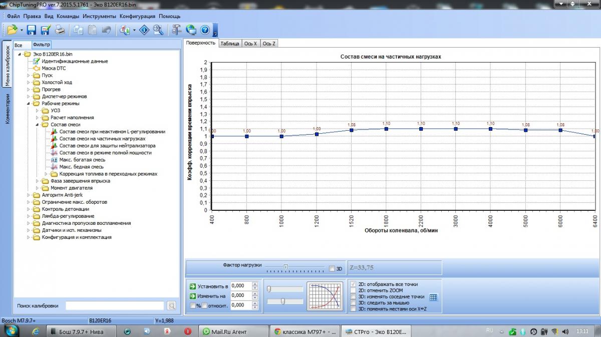

Уважаемый, вы подписи по осям смотрели на своем скрине ?
Думали что они означают ?
знаю, ШДК в помошь. Получается тогда Паулюсь и Ледокол боготят смесь?

Друг мой я 2009 года калибрую моторы, давай каждый останется в своем мнении! Я знаю к чему приводит бедные смеси.
И как вы их калибруете, если вместо бедной смеси ставите богатую ?
Где вы видите богатую? покажи скрин
Скрин в посту 93
А в 95 что видите? Паулюса
