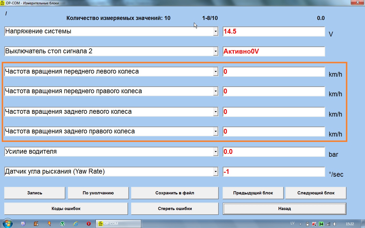

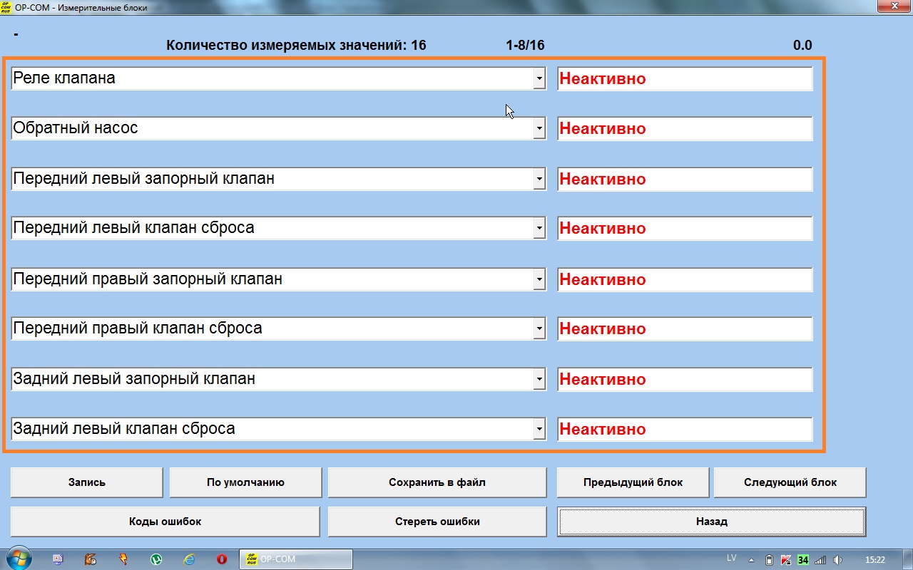

вот что мне написали на форуме ZafiraWorld,но сам я еще это не пробовал
OP-COMом кое что увидеть можно - скорости вращения колёс (т.е. видим работу датчиков ступиц) и состояние клапанов ABS в данный момент времени.snap083.jpgsnap085.jpg
Это и есть то что Вам надо.Я лично невидел опкома который неимеет диагностики абс.Для начала прочитайте ошибки.
Ошибок нет,надо на ходу проверить частоту вращения и т.д.
Посмотреть что показывают датчики колес.Если нет ошибок и все параметры в норме.
