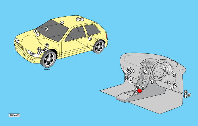

Будете смеяться, но блок управления двигателем не могу найти.
