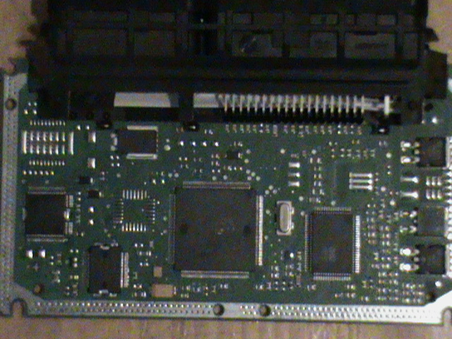

Sergey reg 16 Опубликовано 8 мая, 2012 Опубликовано 8 мая, 2012 А что там про микруху было типа 34340 там такой не нашел. Есть 30380 есть 30343 и 30344. Вот фото у вас блок такой.
Dancespeed Опубликовано 10 мая, 2012 Автор Опубликовано 10 мая, 2012 А что там про микруху было типа 34340 там такой не нашел. Есть 30380 есть 30343 и 30344. Вот фото у вас блок такой. простите, поторопился написать. ошибочка вышла - 30344 (квадратная микра на радиаторе слева), если правильно запомнил, то глядя на Ваше фото верхний рад ножек 4ая, 5ая нога справа. почему такие широкие дорожки, не понял.
Sergey reg 16 Опубликовано 12 мая, 2012 Опубликовано 12 мая, 2012 Наверное ширина дорожек это дань универсальности. Например на Ваз архитектура и топология совпадает и отличается только прошивкой. Разница только в 8 или 16 клапанных по выходным ключам.
