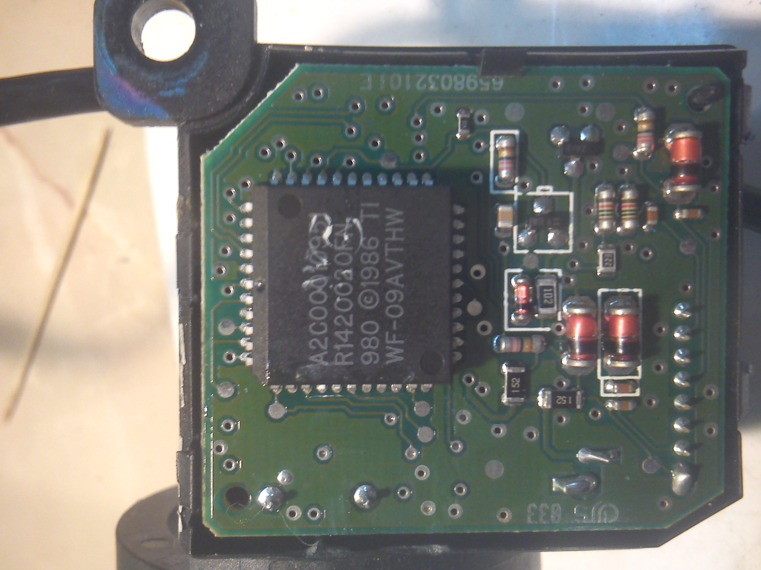

Привет всем! Парни подскажите что за TMS стоит в иммо данного авто Nissan Sentra 2003 (5wk48644b - это сам иммо) на TMS написано A2C00010951 R1420020FN WF-09AVTHW.
Ключи все утеряны, нужно сделать новые есть Tango, который по дампу с иммо воссоздает ключ. Хочу прочитать дамп с данной микры.

Вот.
Можно через пин прописать ключик. А ТМСка 370С032.
Спасибо за инфу я все понял завтра поколдую отпишу. Упа сволочь не сделали адаптер готовый под ентот девайс, вот и сиди е....сь с проводками.
В личке пин тебе в помощь.

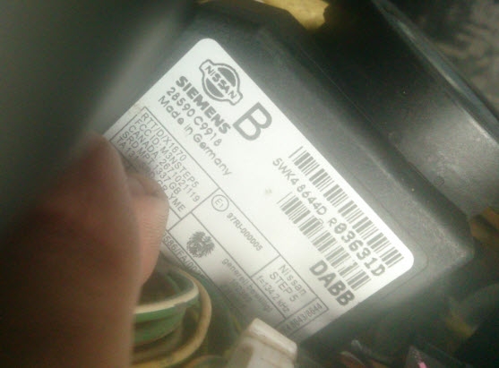

подыму тему... Almera 2000, пин с наклейки не принимает ни ланч, ни mvp... Оранж прочитает эту ТМС?
не хоча эта программулина ее читать, вкладки кроме коннекта не активны
Значит что то не то делаете.

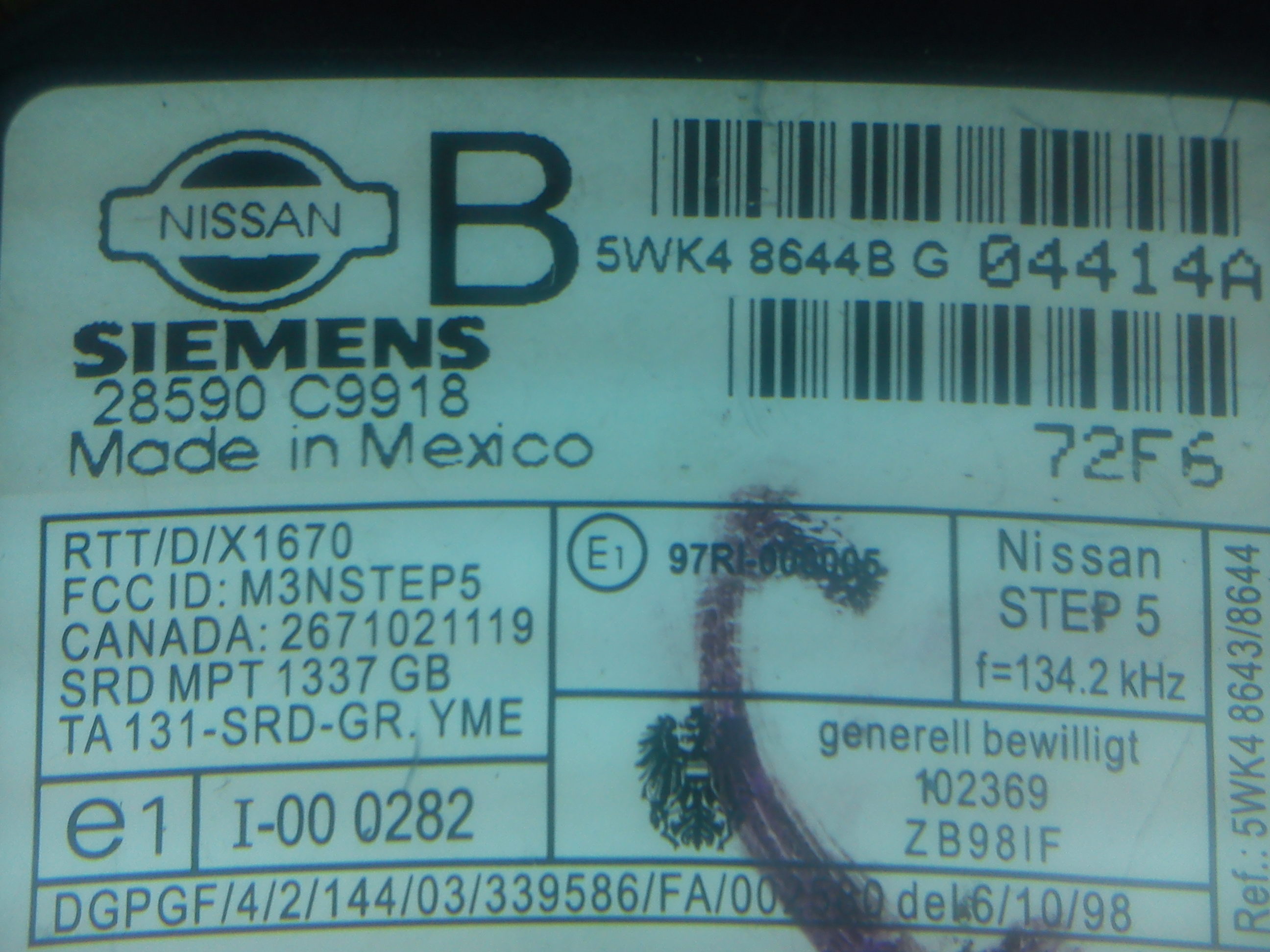

Хоть шильду покажите
С программкой надо уметь пользоваться))))
вот фото шильдика, пин 9*9*... у мне ТМS A2C00010951 R1420020FN WF-06ALROW, это TMS370...ххх которая?

да
Леш, что да? пробую читать как 370С032, ни хрена ее оранж не хочет читать, выскакивает SYSCLK error и все... задолбали эти оранжевцы, вчера весь день лицензию высылали, сегодня написал и вообще тишина, тех.поддержка конечно....
Ну а по K-Line тоже не читается.
И нужен хороший прогер,это не EEPROM
Хороший это какой? Есть еще IProg,тритон, но там они вообще не заявлены... Тех.поддержка оранжа, сказала, что эта ошибка означает, что нет ответа от проца... В иммо ошибки 1610, 1615... В моторнике 1610. Насколько знаю иммо диагностируется через моторник... И то, что в нем ошибки, еще не означает его исправность, так? И не возможность прочитать tms через к-линию и через прогер... Можно ли склоняться к кончине самого tms?

Я X-PROGом читал, читал как 020 тую, с вы пайкой в панельке
Изменено пользователем вова020
В икспроге то читается,а в оранже нет,сегодня специально проверил
