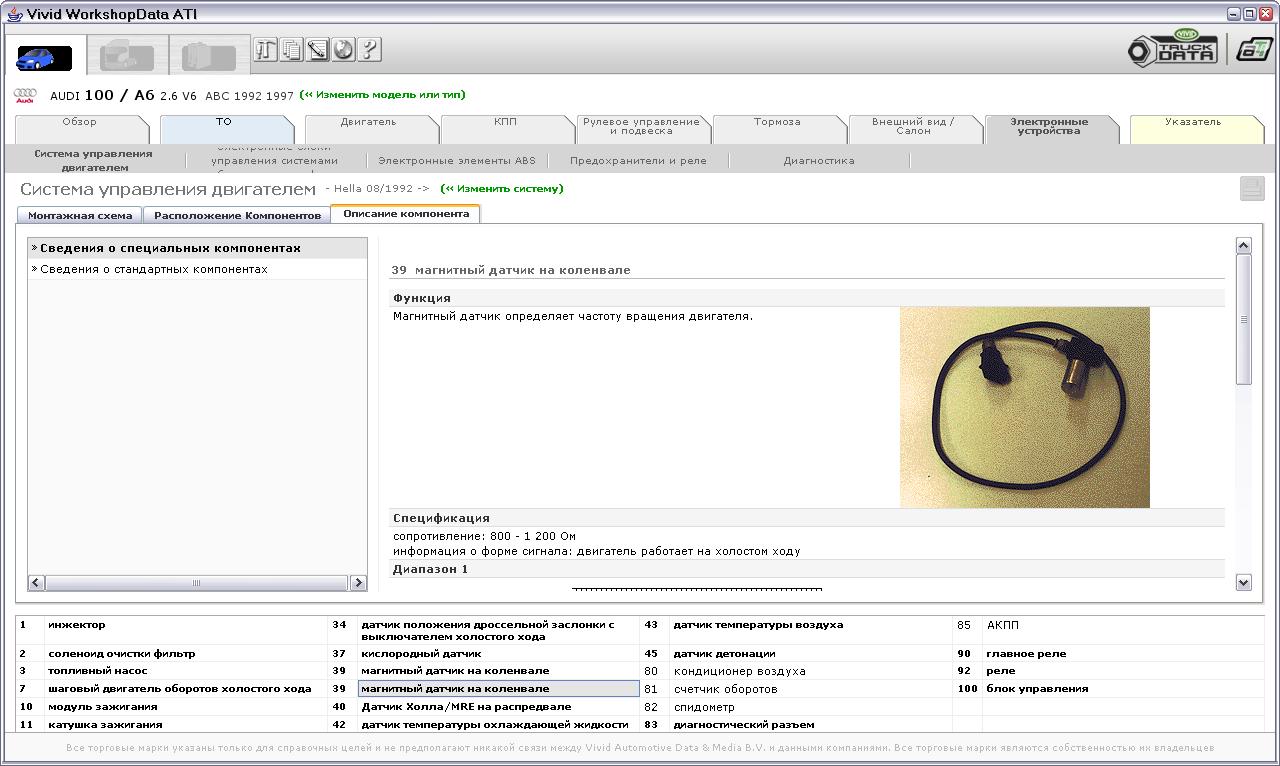

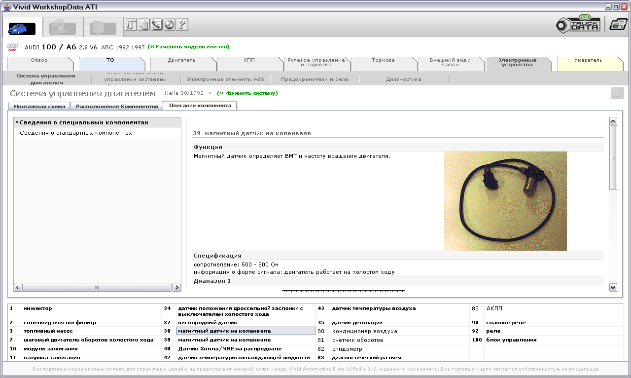

Опубликовано 7 декабря, 201213 г. comment_367084 Вот бы датчик холла увидеть? Да пожалуйста. Ссылка на комментарий https://www.auto-bk.ru/forum/topic/31239-audi-a6-1993-26-%D0%B0%D0%B2%D1%81-%D0%BD%D0%B5-%D0%B7%D0%B0%D0%B2%D0%BE%D0%B4%D0%B8%D1%82%D1%81%D1%8F-%D0%BF%D0%BE%D1%81%D0%BB%D0%B5-%D0%BA%D0%B0%D0%BF%D0%B8%D1%82%D0%B0%D0%BB%D0%BA%D0%B8/#findComment-367084 Поделиться на другие сайты Поделиться Поделиться сообщением
Опубликовано 7 декабря, 201213 г. comment_367091 Да пожалуйста. Стоит он на левой головке сзади? Ссылка на комментарий https://www.auto-bk.ru/forum/topic/31239-audi-a6-1993-26-%D0%B0%D0%B2%D1%81-%D0%BD%D0%B5-%D0%B7%D0%B0%D0%B2%D0%BE%D0%B4%D0%B8%D1%82%D1%81%D1%8F-%D0%BF%D0%BE%D1%81%D0%BB%D0%B5-%D0%BA%D0%B0%D0%BF%D0%B8%D1%82%D0%B0%D0%BB%D0%BA%D0%B8/#findComment-367091 Поделиться на другие сайты Поделиться Поделиться сообщением
Опубликовано 7 декабря, 201213 г. comment_367096 Да. Ссылка на комментарий https://www.auto-bk.ru/forum/topic/31239-audi-a6-1993-26-%D0%B0%D0%B2%D1%81-%D0%BD%D0%B5-%D0%B7%D0%B0%D0%B2%D0%BE%D0%B4%D0%B8%D1%82%D1%81%D1%8F-%D0%BF%D0%BE%D1%81%D0%BB%D0%B5-%D0%BA%D0%B0%D0%BF%D0%B8%D1%82%D0%B0%D0%BB%D0%BA%D0%B8/#findComment-367096 Поделиться на другие сайты Поделиться Поделиться сообщением
