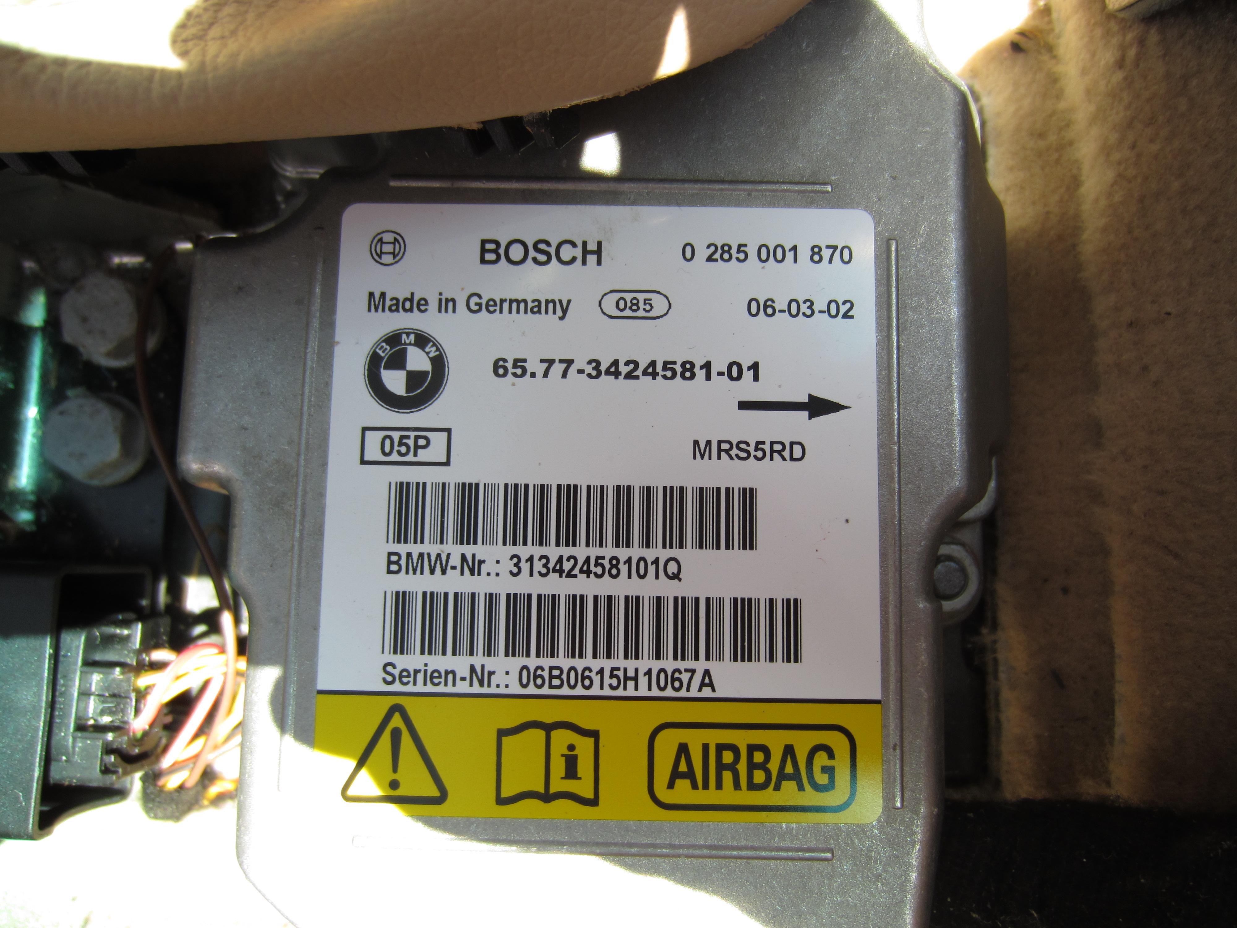

Опубликовано 13 мая, 201214 г. comment_299990 Всем доброго времени суток,имею авто BMW X3 2007г. после ДТП стрельнули 2 подушки,руль,левая шторка,при диагнозе в блоке висит ошибка только передней правой боковой подушки которая даже не стреляла и обсолютнно целая,взорвал дверь проверил подушку и провода всё целое,ставлю сопротевление в место левой шторки показывает ошибку воспламенителя ремня водителя,на руль даже не ругается,вытаскиваю сопротевление сос шторки,ставлю сопротевление в руль показывает ошибку переднюю левую подушку зона1,снял блок 31342458101Q считал еепром 95640(прилагаю) почистил(как мог) залил и всё тоже самое,пожалуиста помогите советом и питком в нужную сторону.Заранее блогодрен.фото блока выложу позже! cRash.rar Фото.rar Изменено 13 мая, 201214 г. пользователем andrey_surgut86 Ссылка на комментарий https://www.auto-bk.ru/forum/topic/31261-bmw-x3-2007%D0%B3/ Поделиться на другие сайты Поделиться в Facebook Поделиться в X Поделиться в Pinterest Поделиться Поделиться сообщением

Опубликовано 17 мая, 201214 г. comment_301476 4 месяца назад 2006 бмв икс 3 после аварии. Устранил все неисправности, почистил все ланчем, лампа горит. Прочел дамп, отправил тахософту, блок поставил - все потухло. фото блока прилагаю . Наверное, у меня бимер странный какойто. Ссылка на комментарий https://www.auto-bk.ru/forum/topic/31261-bmw-x3-2007%D0%B3/#findComment-301476 Поделиться на другие сайты Поделиться в Facebook Поделиться в X Поделиться в Pinterest Поделиться Поделиться сообщением
