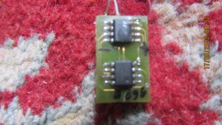

Опубликовано 16 мая, 201214 г. Автор comment_300877 при отключенном эмуле диагностики нет,добрался до него,плата горячая,положил в холодильник,машина подольше на связь выходила,короче проблема в эмуляторе,а я в них не бум-бум,пиковый он там или 2313 Изменено 16 мая, 201214 г. пользователем macik001 Не цитируем, если пишем ответ сразу за постом Ссылка на комментарий https://www.auto-bk.ru/forum/topic/31351-audi-a6-1997-%D0%B0%D0%B2%D1%81/#findComment-300877 Поделиться на другие сайты Поделиться в Facebook Поделиться в X Поделиться в Pinterest Поделиться Поделиться сообщением
Опубликовано 16 мая, 201214 г. comment_300882 ставь другой, но не на attiny2313 . если к и w линии замкнуты , то диагноза должна быть Изменено 16 мая, 201214 г. пользователем Avtosantehnik Ссылка на комментарий https://www.auto-bk.ru/forum/topic/31351-audi-a6-1997-%D0%B0%D0%B2%D1%81/#findComment-300882 Поделиться на другие сайты Поделиться в Facebook Поделиться в X Поделиться в Pinterest Поделиться Поделиться сообщением
Опубликовано 16 мая, 201214 г. Автор comment_300972 блин электрики задолбали с профилактикой,третий день свет отключают,без инета оставляют,к и w линии замкнуты,диагноза есть,пока не нагреется эмуль,а нагревается он моментом,снизил резюками питание эмуля,он перестал греться,диагностика стала стабильная,но двигун заводится через раз все равно,надо проверить к линии,может где просадка,поэтому и нагрев эмулятора присутствует Изменено 16 мая, 201214 г. пользователем macik001 Ссылка на комментарий https://www.auto-bk.ru/forum/topic/31351-audi-a6-1997-%D0%B0%D0%B2%D1%81/#findComment-300972 Поделиться на другие сайты Поделиться в Facebook Поделиться в X Поделиться в Pinterest Поделиться Поделиться сообщением
Опубликовано 17 мая, 201214 г. comment_301108 оторви к линию . оставь только w -линию на моторник . померь на массу сопротивлние . думаю всетаки 2313 выпендривается. Ссылка на комментарий https://www.auto-bk.ru/forum/topic/31351-audi-a6-1997-%D0%B0%D0%B2%D1%81/#findComment-301108 Поделиться на другие сайты Поделиться в Facebook Поделиться в X Поделиться в Pinterest Поделиться Поделиться сообщением
Опубликовано 17 мая, 201214 г. Автор comment_301118 спасибо за советы,стабилизатор 78L05 на эмуле выпендривается,клиент добро даст,попробую кренку 5 в. какую нибудь впаять :AllSmail (6): да еще,2313 на плате и не пахнет,так что не знаю как и звать этого эмуля,с виду подвальное производство Изменено 17 мая, 201214 г. пользователем macik001 Ссылка на комментарий https://www.auto-bk.ru/forum/topic/31351-audi-a6-1997-%D0%B0%D0%B2%D1%81/#findComment-301118 Поделиться на другие сайты Поделиться в Facebook Поделиться в X Поделиться в Pinterest Поделиться Поделиться сообщением
Опубликовано 17 мая, 201214 г. comment_301137 судя по микрухам на пике сделан . диагностике мешать не должен . меняй на кренку смело . Ссылка на комментарий https://www.auto-bk.ru/forum/topic/31351-audi-a6-1997-%D0%B0%D0%B2%D1%81/#findComment-301137 Поделиться на другие сайты Поделиться в Facebook Поделиться в X Поделиться в Pinterest Поделиться Поделиться сообщением

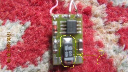

Опубликовано 17 мая, 201214 г. Автор comment_301207 macik001 привет,думал раньше появишься,штучка которую я выделил на фото похожа на кондер,стоит параллельно 5В напряжению,надпись на ней 100-10L,выпаял её,стабилизатор перестал греться,машину 3 раза подряд завел,диагностика стабильная,подскажите как расшифровать и чем заменить этот элемент :AllSmail (6): Изменено 17 мая, 201214 г. пользователем dil73 Ссылка на комментарий https://www.auto-bk.ru/forum/topic/31351-audi-a6-1997-%D0%B0%D0%B2%D1%81/#findComment-301207 Поделиться на другие сайты Поделиться в Facebook Поделиться в X Поделиться в Pinterest Поделиться Поделиться сообщением
Опубликовано 17 мая, 201214 г. comment_301210 Привет. Похоже на кондёр, фото не чёткое. Ты схемку для себя начерти и всё понятно станет. Тестером его позвони. Что получается? Кондёр, если это кондёр по питанию, можно поставить примерно 10мкФ - 47мкФ , думаецоо. Изменено 17 мая, 201214 г. пользователем macik001 Ссылка на комментарий https://www.auto-bk.ru/forum/topic/31351-audi-a6-1997-%D0%B0%D0%B2%D1%81/#findComment-301210 Поделиться на другие сайты Поделиться в Facebook Поделиться в X Поделиться в Pinterest Поделиться Поделиться сообщением
Опубликовано 17 мая, 201214 г. Автор comment_301213 Привет. Похоже на кондёр, фото не чёткое. Ты схемку для себя начерти и всё понятно станет. предыдущее сообщение отредактировал,мне номиналы расшивровать Ссылка на комментарий https://www.auto-bk.ru/forum/topic/31351-audi-a6-1997-%D0%B0%D0%B2%D1%81/#findComment-301213 Поделиться на другие сайты Поделиться в Facebook Поделиться в X Поделиться в Pinterest Поделиться Поделиться сообщением
Опубликовано 17 мая, 201214 г. comment_301214 Я тоже редактировал. Меряй его тестером. Кондёра по питанию, если стоит после стаба, хватит по ёмкости как я писАл выше. Можешь даже даташит на 7805 глянуть. Изменено 17 мая, 201214 г. пользователем macik001 Ссылка на комментарий https://www.auto-bk.ru/forum/topic/31351-audi-a6-1997-%D0%B0%D0%B2%D1%81/#findComment-301214 Поделиться на другие сайты Поделиться в Facebook Поделиться в X Поделиться в Pinterest Поделиться Поделиться сообщением
Опубликовано 17 мая, 201214 г. Автор comment_301217 Я тоже редактировал. Меряй его тестером. Кондёра по питанию, если стоит после стаба, хватит по ёмкости как я писАл выше да верно,пробой в одну сторону,500 Ом показывает,позже буду эксперементировать,а то я с этой машиной уже голодать начал ,позже отпишусь Ссылка на комментарий https://www.auto-bk.ru/forum/topic/31351-audi-a6-1997-%D0%B0%D0%B2%D1%81/#findComment-301217 Поделиться на другие сайты Поделиться в Facebook Поделиться в X Поделиться в Pinterest Поделиться Поделиться сообщением
Опубликовано 17 мая, 201214 г. comment_301221 Ты сначала определись как он стоит... Судя по маркировке - 100мк 10В, а там... кто знает что там кетайцы вовнутря закинули? Если по 5-и вольтам после 7805 на массу - то как я и говорил. Там ёмкость-то особо не важна. Лишь-бы электролит или тантал. Там того тока... Изменено 17 мая, 201214 г. пользователем macik001 Ссылка на комментарий https://www.auto-bk.ru/forum/topic/31351-audi-a6-1997-%D0%B0%D0%B2%D1%81/#findComment-301221 Поделиться на другие сайты Поделиться в Facebook Поделиться в X Поделиться в Pinterest Поделиться Поделиться сообщением
Опубликовано 17 мая, 201214 г. Автор comment_301247 Ты сначала определись как он стоит... Судя по маркировке - 100мк 10В, а там... кто знает что там кетайцы вовнутря закинули? Если по 5-и вольтам после 7805 на массу - то как я и говорил. Там ёмкость-то особо не важна. Лишь-бы электролит или тантал. Там того тока... засунул что под руку попалось-10мк 50в.электролит,на связь выходит,заводиться,но не всегда с первого раза,я думаю не всегда эмуль договаривается с ЭБУ ,это может и нормально,машину сдам буду ждать отзывы,всем спасибо P.S. хотя я и сам не промах :AllSmail (6): Ссылка на комментарий https://www.auto-bk.ru/forum/topic/31351-audi-a6-1997-%D0%B0%D0%B2%D1%81/#findComment-301247 Поделиться на другие сайты Поделиться в Facebook Поделиться в X Поделиться в Pinterest Поделиться Поделиться сообщением
