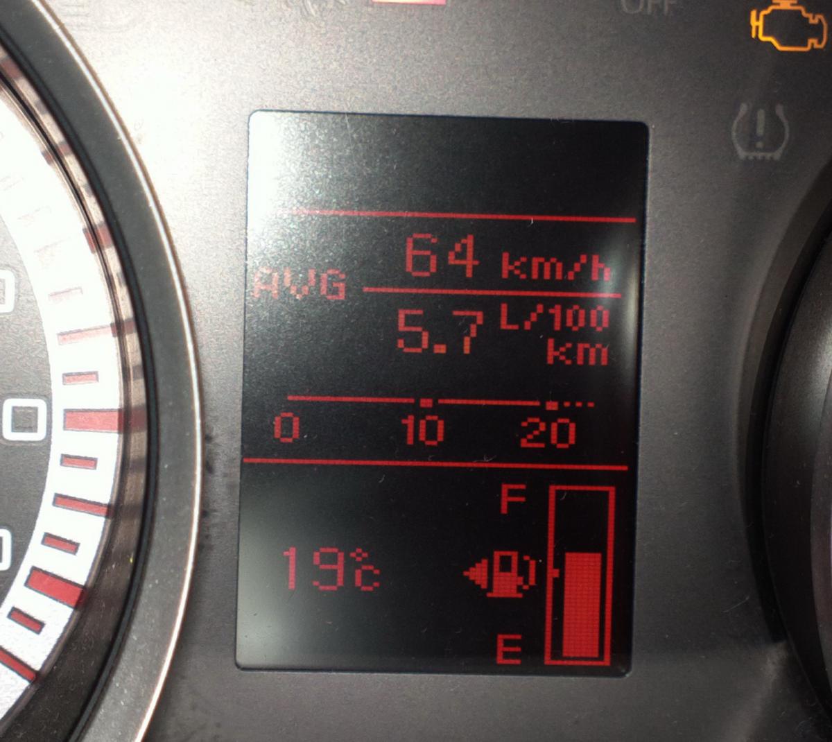

Привет всем .Для обозрения Lancer X 2L ручка скорость 90-110 проехал около 350км. На видео скорость 130-160 где и больше было. Прошивка Виктора
