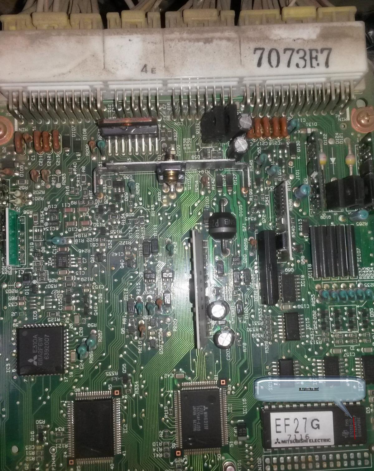

фото блока в студию,подскажем

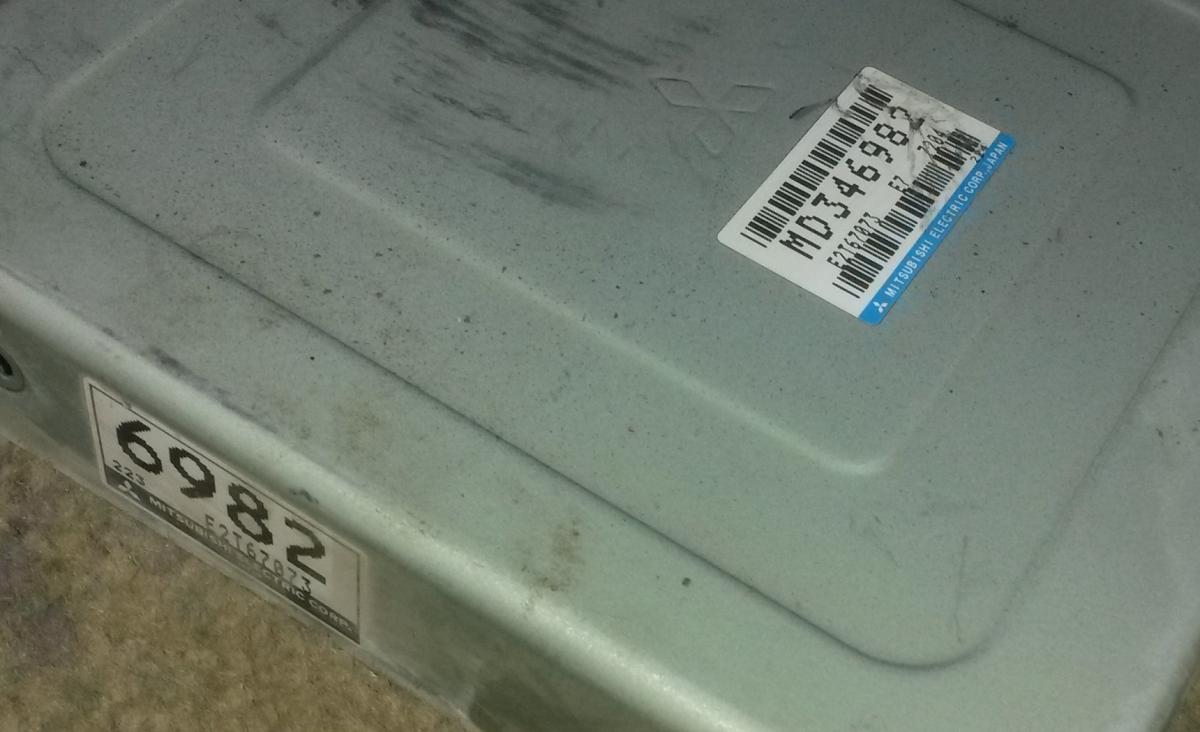

фото корпуса с шильдиком и проца само собой.Не плохо еще и контакты увидеть.
27c512 в прогер!
Изменено пользователем ALKOPORT
Те сдувать и во внешний прогер? А у меня 12и пиновая колодка, на ней два контакта, написано, что для репрога акпп и двс.
это уф стираемая микросхема.какой репрог через пины???если только впаять туда чистую пзу и найти загрузчик.....
Прогер для 27с512 найти не проблема.Простой Визард за 3.000р делает их спокойно.
Будет проблема найти калибровщика если,то можете обратиться ко мне.Сделаю прошивку.
Любая микра с такой маркировкой подойдет,например винбонд 27с512-z45
Главное считать сток для калибровки

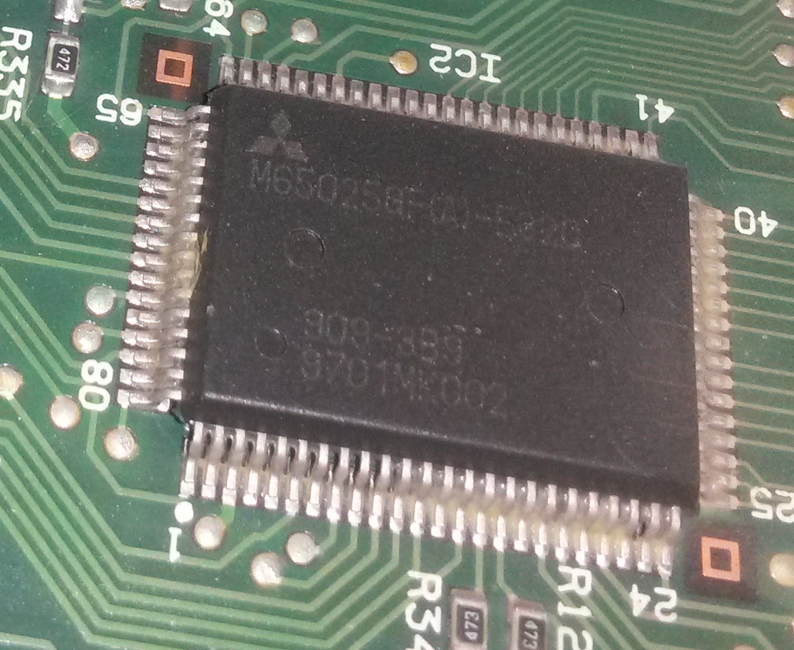

Здравствуйте. Как определять какой процессор стоит в эбу? Например 1860B956
http://www.auto-bk.ru/forum/topic/50082/

У кого есть дамп моторного блока эклипс 2003 америка 2.4 автомат номер блока MR578586 поделитесь пожалуйста !
Здравствуйте!
Вот читал экуфлешем...
read image.bin
Изменено пользователем mendz
Здравствуйте! Может кто подскажет, Mitsubishi Galant 2.4L, 2006г., АКПП, какой там проц. стоит, хочу прикупить модуль у алекса.
Если не ошибаюсь то вот
Цена 7000руб.
MH8301F - с 2001 Montero Sport 3.5L ; с 2001 Pajero 3.0;
MH8202F - Outlander, Pinin 2.0 AT GDI
MH8302F - с 2004 Galant 2.4L MIVEC; Outlander 2003-2005; Outlander CU5W 2.4 AT MIVEC 07/05 – 12/08; с 2003 Montero Sport 3.5L 4WD; с 2004 Galant 3.8L V6; 06-09 Eclipse GT;
MH8303F - с 2006 Outlander AWD AT; с 2006 Outlander 2.4L 4WD AT MIVEC;
MH8304F - с 2005 Galant 2.4L; Colt 1.3 2004-2008;
http://www.auto-bk.ru/forum/topic/37860/
Вскрыть и посмотреть не долго...
