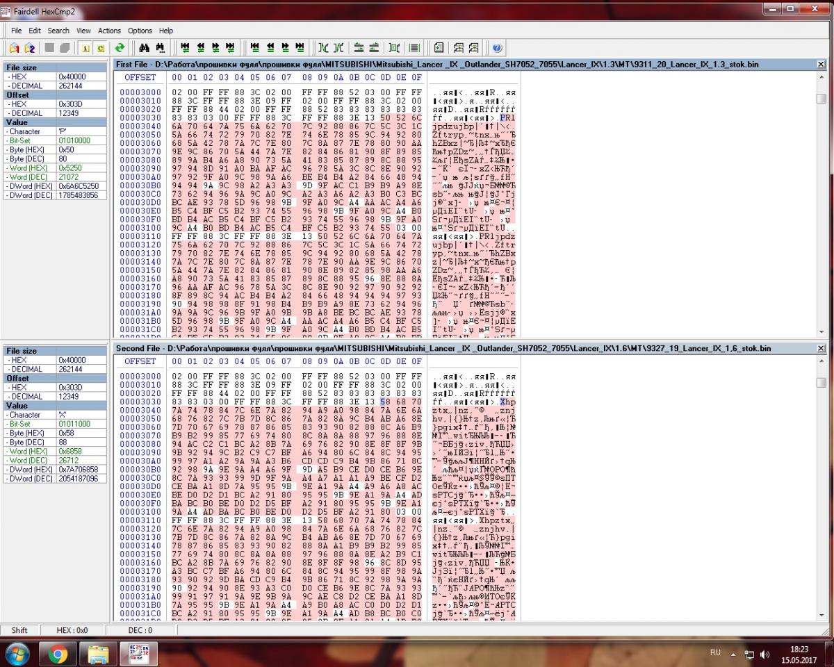

Добрый Вечер . Заменили движок Лансер 09   1.3л на 1.6л ,можно в этот блок( с софтом MN132783_931118_JM9311-20170512-171110 ) зашить от 1.6л 93270019 ? или нужно редактировать родной ?
тебе проще приобрести контрактный блок от 1.6 и перенести синхру. эти блоки стоят копейки (2-3к). попробовать ты конечно можешь от 1.6 вогнать в блок от 1.3, но делай это только если пиасинька под рукой есть, а то кирпичик получишь даже несмотряя на то что процы одинаковые, я через такие эксперименты с ММС уже проходил
Спасибо
а вычитать родной блок и сравнить прошивки слабо? коробки механника? уж эти блоки читаются и поднимаются из любого состояния. И пианино его читает и пишет по к-линии, как и все остальные флешеры.
Изменено пользователем gals-57
именно это я  и сделал. прошивки разные, и про пианино я также написал.
Я нашел как заставить работать блок  1.3 с софтом 1.6 ,Надо удалить иммо,или прописать по новой ключи
или синхру перенести. Размер прошивок то одинаковый и проводка тоже. Да и блоки внутри одинаковые.
