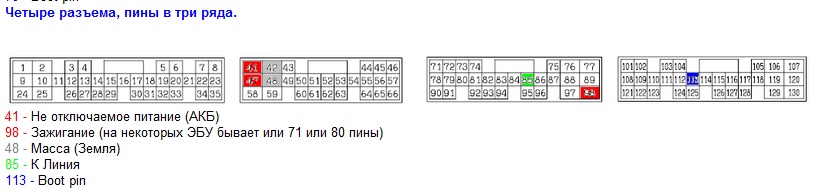

Продолжаю мучить Цедию. На днях должен вернуться клиент.
Подскажите, какая распиновка верная?
Хочу попробовать на столе пришить.
(через OBD EcuFlah вычитывает лишь 256 кб, Cedia 4G15 CVT) =(
Вскрой и глянь проц какой,раз на столе делаешь.

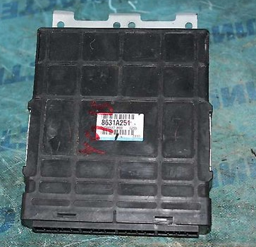

Ребята, подскажите пожалуйста кто знает.
Где в Оутлендере 2003 год с 2.4i стоит ЭБУ двигателем?
Изменено пользователем billi11
у пассажира справа в ногах за бардачком
Изменено пользователем omskdvr
Да, уже нашёл.
Только не смог взять этот блок.
Блок номер E6T36482
Проц MH8305F
Что его возьмёт?
Прошу прощения, что навёл панику. Вскрыть не удалось, клиент не хотел его доставать. Прошил  без проблем.
