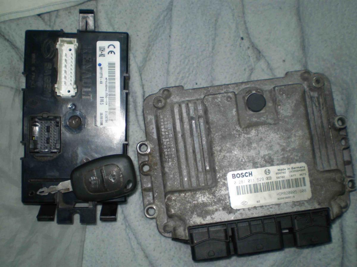

Опубликовано 21 мая, 201213 г. comment_302586 Добрый вечер ув. форумчане. Сегодня приехала машина Opel Vivaro 2006 года на ремонт генератора. Генератор зделал, надеваю клему на АКБ, включаю зажигание, машина не заводиться. Лампочка иммо постоянно горит и не тухнет (при включеном зажигании). Перезвонил одному хорошому человеку, он подсказал что это нет синхры между блоком иммо и ЭБУ двигателя и-за плохого контакта по линии передачи данных. Возле ЭБУ двигателя, два разёма были выгневшие. Почистил, но ничего не изменилось.... Представление о иммо немного имею, делал пару машин с помощю форумчан. Прилагаю дампы, подскажите слетела синхра? дампы.rar Ссылка на комментарий https://www.auto-bk.ru/forum/topic/31520-opel-vivaro-2006-%D0%B3%D0%BE%D0%B4/ Поделиться на другие сайты Поделиться Поделиться сообщением

Опубликовано 22 мая, 201213 г. Автор comment_302875 Целый день сегодня пролазил возле этой машины и ничего не получаеться. Я уже насщупал те два провода, (can шину) что идут от иммо до ЭБУ двигателя, всё нормально. Может кто подскажет как востановить дамп в ЭБУ.Или поможет с пином. (можно и за деньги) Я думаю что слёт синхры.Или поможет с пином. (можно и за деньги) В иммо появилась ошибка связана с плохой связью с ЭБУ Ссылка на комментарий https://www.auto-bk.ru/forum/topic/31520-opel-vivaro-2006-%D0%B3%D0%BE%D0%B4/#findComment-302875 Поделиться на другие сайты Поделиться Поделиться сообщением

Опубликовано 24 мая, 201213 г. Автор comment_303632 Добрый вечер всем! Машину завёл. Была проблема в питании блока управления двигателя (в синем разёме возле ЭБУ) Всем спасибо! А особено Sergeii и turop_ Ссылка на комментарий https://www.auto-bk.ru/forum/topic/31520-opel-vivaro-2006-%D0%B3%D0%BE%D0%B4/#findComment-303632 Поделиться на другие сайты Поделиться Поделиться сообщением
Опубликовано 24 мая, 201213 г. comment_303665 Была проблема в питании блока управления двигателя (в синем разёме возле ЭБУ) Странно, как она у тебя без питания моторного на диагностику выходила? Изменено 24 мая, 201213 г. пользователем Sergo33 Ссылка на комментарий https://www.auto-bk.ru/forum/topic/31520-opel-vivaro-2006-%D0%B3%D0%BE%D0%B4/#findComment-303665 Поделиться на другие сайты Поделиться Поделиться сообщением
Опубликовано 24 мая, 201213 г. Автор comment_303687 Странно, как она у тебя без питания моторного на диагностику выходила? Там не один провод даёт питание на ЭБУ (проблема в жёлтом толстом проводе в синем разёме) Я тоже сразу по логике начел дейстаовать - если на связь выходит значит с питанием эбу всё нормально....а вышло совсем не так. Ссылка на комментарий https://www.auto-bk.ru/forum/topic/31520-opel-vivaro-2006-%D0%B3%D0%BE%D0%B4/#findComment-303687 Поделиться на другие сайты Поделиться Поделиться сообщением
