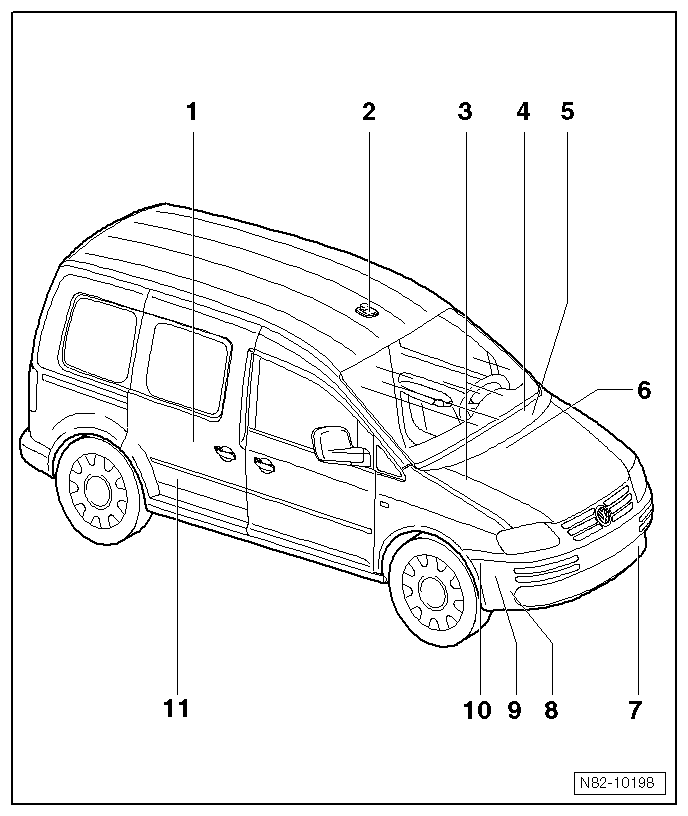

На Кадди, если не ошибаюсь, блок управления бортсетью находится в салоне, под рулевой колонкой чуть левее. Управляющие сигналы точно приходят оттуда, по крайней мере сигнал управления дворниками и сигнал включения освещения салона, а насчет силовых цепей не уверен на 100%. Силовые цепи завязаны на блоке предохранителей в моторном отсеке. Кажется, примерно так.

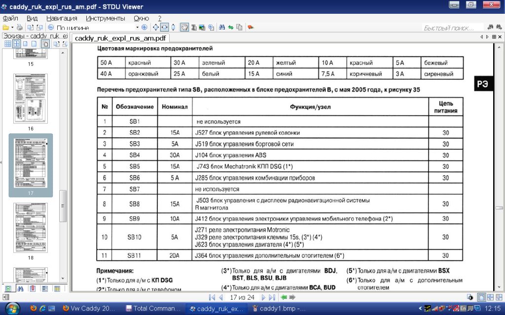

Касательно отопителя пишу как описано в схеме рассположения предохранителей, см.фото. Есть вариант, что это доп. отопитель Webasto, н это всеголишь вариант. Посмотрел в районе выхлопной ни чего похожего не нашел. Возможно конечно, что не там смотрел. потому как точно не знаю как он выглядит.

По предохрану схема вот. Там разъём T2g .

Нет -это доп. обогреватель. Над мафоном управление печкой. Доп отопитель под правым подкрылком- внём и мозг №9

1. Webasto-доп.отопитель, прдохр. сгорает только его вставляеш. Нашел где стоит , возле бачка омывателя, под правым крылом, но дело в том, что не могу добраться до разъема. Сейчас поду пробовать, спасибо 052
