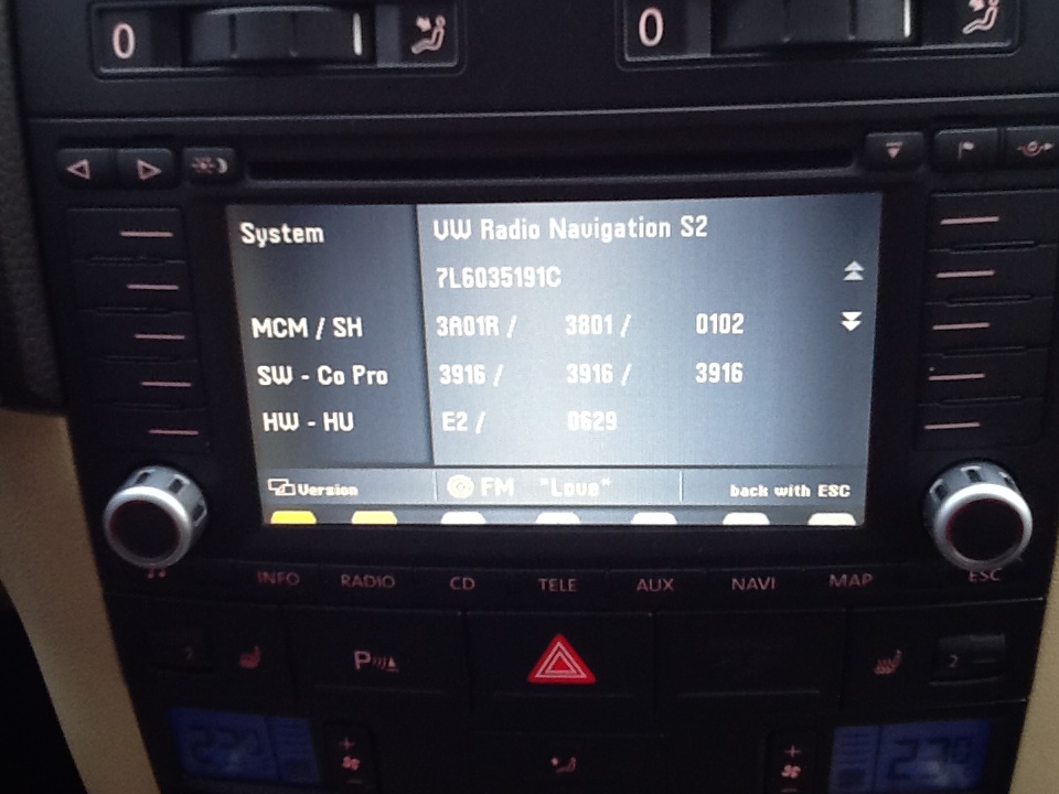

Доп. информация: Инструкция по установке, обновления софта и образ для разлочки софта в раздаче! Будьте внимательны - для VW T5 (RN-S2) образ для обновления софта и его разлочки в отдельной папке.
Для тех, кто не понял инструкцию:
1. КАРТЫ пишем на DVD 9 (рекомендую VERBATIUM), прошивку и образ UNLOCK(для разблокировки) пишем на CD, всё пишется на САМОЙ МИНИМАЛЬНОЙ скорости прожига. При этом названия CD можно оставить пустыми.
2. Версия вашей прошивки должна быть не ниже 028, но всё же RN-S2 (T5 и Touareg) настоятельно рекомендую обновиться до 030, так как в предыдущей версии есть баг, который может привести к ошибке из-за которой не будет распознаваться Ваш навигационный блок (РЕМОНТ СТОИТ ОТ 300 до 700 ЕВРО).
3. SOFT работает, на все 100%, я прошивал и T5(время на прошивку ушло - 83 минуты), и Passat B6 Limo (89минут).
4. Хоть во время прошивки навигационного блока и не обязательно вставлять ключ в зажигание, и производитель утверждает, что во время прошивки Ваша система не перейдёт в ЭКОМОН-МОД(Спящий режим или называйте как хотите). Я всё же рекомендую прошиваться при заведённом моторе (просто из личного опыта)
ВСЕ ОБРАЗЫ ЗАПИСЫВАТЬ НА МИНИМАЛЬНОЙ СКОРОСТИ!
Помните, всё, что Вы делаете, всё на свой страх, риск и под Вашу ответственность. Не правильно обращение с навигационным блоком, а так же ЭКСПЕРЕМЕНТАТОРСТВО - может привести к выходу его из строя.

не подошла для Т5 7H0035191F обидно(, где бы прошивочку намутить чтобы немца хотябы на инглиш поменять?
  • 4 месяца спустя...
таурег 2004г. Как определить подойдет ли данный диск??
Правильно я понял, что обновлять надо из папки для Т5.
