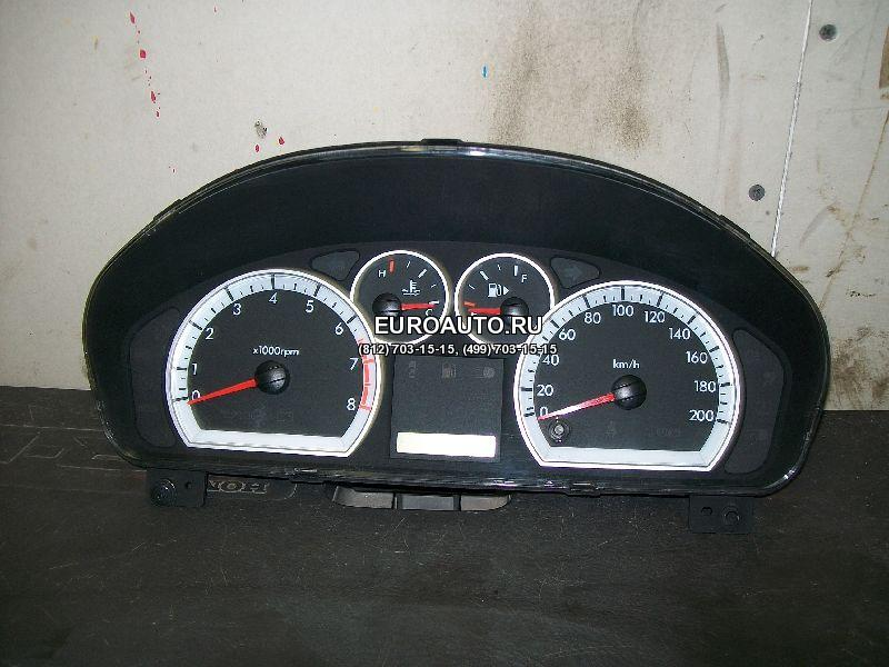

Добрый день!
Кто подскажет где можно купить и вообще продаются ли отдельно дисплеи на эту панель?
Дисплей Chevrolet Aveo 2011 - это еще ни о чем не говорит....... на ней три вида панели мне известно. а существует может больше......отдельно дисплей найти врядли. Панель на разборке!

После отсоса олова из отверстий на плате, нужно просто расшатать тонким инструментом ножки от стенок этих отверстий, чтобы они легко двигались в отверстиях и дисплей сам выпадет в руки. Монтировкой вы их вырываете или как?
Изменено пользователем Scad
все делается без выпаивания дисплея
ну они зачастую и разборные попадаются....тоесть выпаивать не надо ничего.
Ага мне такой попадался , я его для перестраховки еще и выпаял! :tormoz::emot64:
О чем вы друг другу рассказываете? есть панель с паяным дисплеем, есть со вставным, и дисплей китайской панели. панели на вид практически одинаковые.... И панель 2011 года совсем другой конструкции. Автор неудосужился сказать ничего...., а вы тут распинаетесь.
Если что, то у меня есть дисплей от такой панели.
