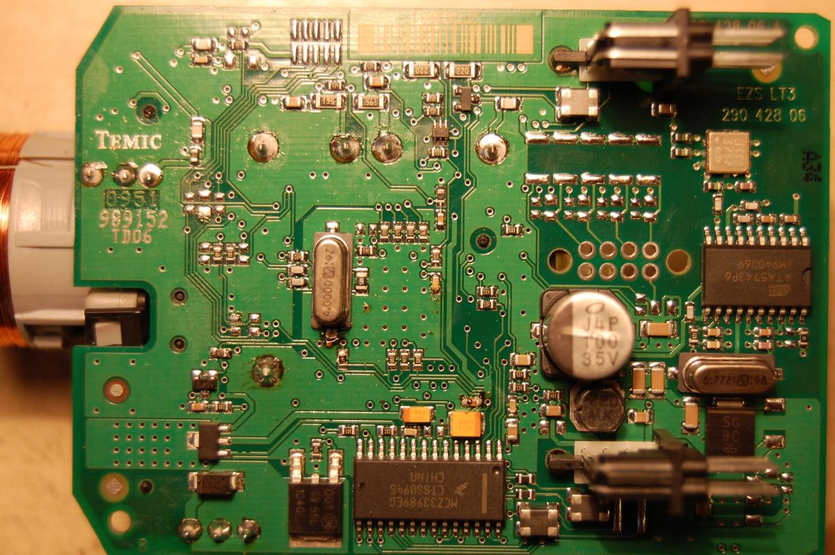

кто как подключается к этому замку?

Все так же как и на спринтере. Проводок на кварц цеплять не забываешь ? И что пробовал читать FLASH или EEPROM ?

У меня плата немного другая. BKGD с проца на прямую не выведен возле Ресета.
поднимал даже ножку которая на кварце цеплялся к ней напрямую, - не помогло.
Да я знаю это фотка от спринтера, с крафтера фотку не делал, значит по подключению все было стандартно. Замок после манипуляций рабочий ?

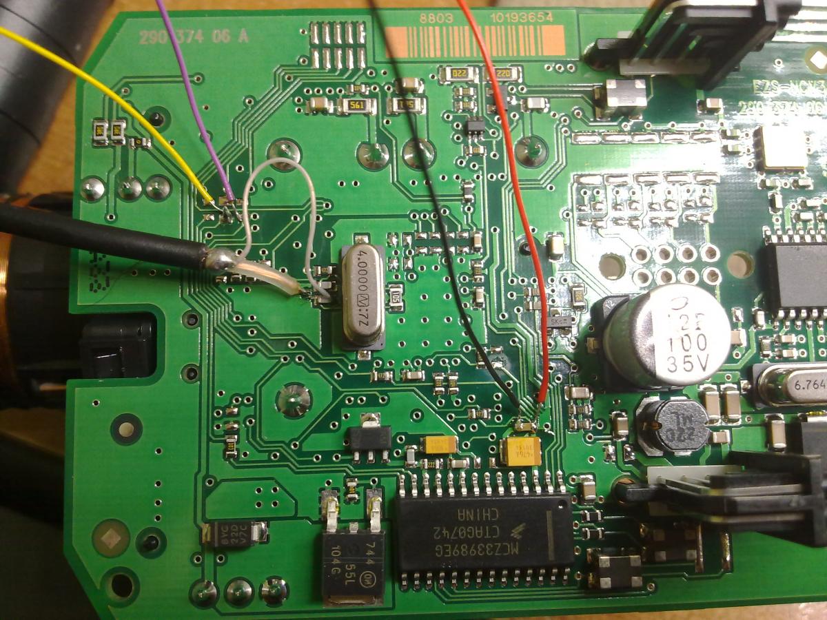

Посмотри еще может проводок в разъеме программатора переломился (тот что на кварц). Была как то такая пляска
Надеюсь делаешь через железный ком порт и с внешним питанием ?!

ну попробую подключится как спрантера.
делаю через УСБ с внешним питанием.
я бы все таки порекомендовал через ком порт
всё ок, вычитал как спринтера, подцепил БКГД рядом с Ресетом и всё пошло как по маслу.
