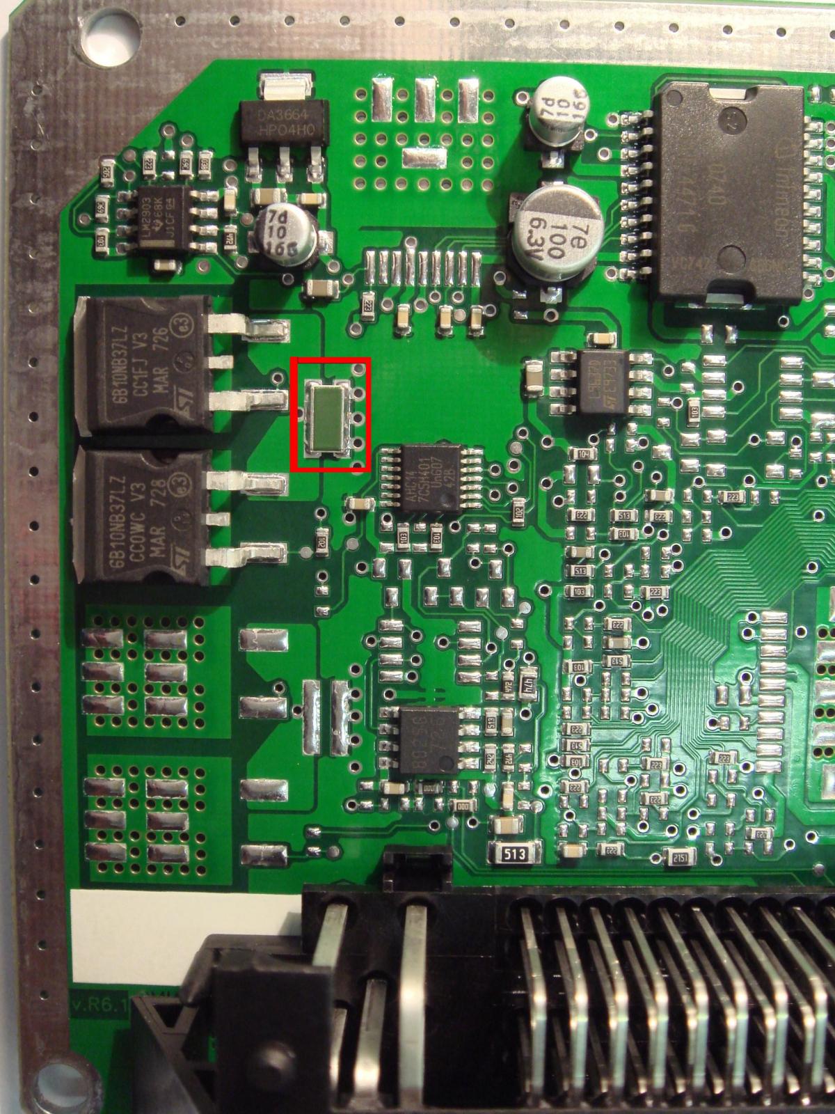

Опубликовано 7 июня, 201214 г. comment_308078 Скорее всего при выходе из строя ключей управления сдвоенной катушкой зажигания ,так же сдох токоограничивающий резистор(на фото видно),а вместо него поставили перемычку.Лечить такой косяк прошивкой блока просто некорректно!Выход из положения,это установка резюка на место,или установка ключей из блока BOSCH 7.9.7 (донор утопленник с калины). Изменено 7 июня, 201214 г. пользователем eangald Ссылка на комментарий https://www.auto-bk.ru/forum/topic/31976-m73/#findComment-308078 Поделиться на другие сайты Поделиться в Facebook Поделиться в X Поделиться в Pinterest Поделиться Поделиться сообщением
Опубликовано 27 июня, 201214 г. comment_313952 приехала 2115 с эбу м73 с прошивкой - i317da02.хотел прошить на I317DA53 сначала пробовал самозагружайкой без перепайки резюка -догрузилась до 2 стадии и выдало ошибку, попробовал еще раз тоже самое , потом перестал совсем откликаться на самозагружайку ,,,,перепаял резук на 104 ногу ,пробовал лить прошиву через ST10Flasher и через OpenBox_3.10.-крякнутый и на OpenBox_3.10. и на ST10Flasher связь устанавливалась раза с 10 прошивка лилась до конца ,как заливалось писало ок ,но при постановке обратно на машину при включении зажигания не горит чек и не вкл бензонасос минуту постоит и загорается чек и включается бензонасос машина заводиться,если заглушить и сразу вкл зажигание чек горит и бензонасос качает,но если машина постоит минуты 2 без включенного зажигания,то снова минуту ждешь пока засориться чек и начнет качать бензонасос(он качает как положено сек 5 и выключается)Проблема почему приходится ждать пока засориться чек и сработает насос,а это должно происходить сразу при включении зажигания Ну и все что я там прошивал -при подключении диагностики она пишет что стоит таж самая прошивка i317da02. ,а неI317DA53 как планировалось,но фиг с ней ,подскажите почему идет задержка на чек и бензонасос при вкл. зажигания?????Заранее благодарен Еще скажу -вроде это не важно,но малоли : при перепайке резюка я его потерял и вместо smd 822 впаял smd 821 И хотелось бы узнать почему прошивка вроде как заливалась и не залилась (формат прошивки дискриптованый 896 кб) Изменено 27 июня, 201214 г. пользователем stepyxa Ссылка на комментарий https://www.auto-bk.ru/forum/topic/31976-m73/#findComment-313952 Поделиться на другие сайты Поделиться в Facebook Поделиться в X Поделиться в Pinterest Поделиться Поделиться сообщением
Опубликовано 27 июня, 201214 г. comment_313960 822 впаял smd 821 Что означает последняя цифра знаете?Это множитель..что 820 Ом впаяли?Пора бы загрузчик заиметь нормальный раз прошивать решили блоки.. Ссылка на комментарий https://www.auto-bk.ru/forum/topic/31976-m73/#findComment-313960 Поделиться на другие сайты Поделиться в Facebook Поделиться в X Поделиться в Pinterest Поделиться Поделиться сообщением
Опубликовано 27 июня, 201214 г. comment_313989 знаю 82* 10 во 2 и 82* 10 в 1 -перепаяю Изменено 27 июня, 201214 г. пользователем stepyxa Ссылка на комментарий https://www.auto-bk.ru/forum/topic/31976-m73/#findComment-313989 Поделиться на другие сайты Поделиться в Facebook Поделиться в X Поделиться в Pinterest Поделиться Поделиться сообщением
Опубликовано 28 июня, 201214 г. comment_314040 знаю 82* 10 во 2 и 82* 10 в 1 -перепаяю Вы можете ориентироваться так последняя цифра, это количество нулей, т.е.маркировка 820=82 Ом;маркировка 821=820 Ом; маркировка 822=8200 Ом= 8,2кОм; маркировка 823=82000 Ом= 82кОм; маркировка 824=820000 Ом= 820кОм Изменено 28 июня, 201214 г. пользователем idtmark Ссылка на комментарий https://www.auto-bk.ru/forum/topic/31976-m73/#findComment-314040 Поделиться на другие сайты Поделиться в Facebook Поделиться в X Поделиться в Pinterest Поделиться Поделиться сообщением
Опубликовано 30 июня, 201214 г. comment_314873 Вы можете ориентироваться так последняя цифра, это количество нулей, т.е.маркировка 820=82 Ом;маркировка 821=820 Ом; маркировка 822=8200 Ом= 8,2кОм; маркировка 823=82000 Ом= 82кОм; маркировка 824=820000 Ом= 820кОм но глюк все равно не в резисторе! Ссылка на комментарий https://www.auto-bk.ru/forum/topic/31976-m73/#findComment-314873 Поделиться на другие сайты Поделиться в Facebook Поделиться в X Поделиться в Pinterest Поделиться Поделиться сообщением
Опубликовано 1 июля, 201214 г. comment_314893 но глюк все равно не в резисторе! Глюк наверно в крякнутой проге...или софте Ссылка на комментарий https://www.auto-bk.ru/forum/topic/31976-m73/#findComment-314893 Поделиться на другие сайты Поделиться в Facebook Поделиться в X Поделиться в Pinterest Поделиться Поделиться сообщением
Опубликовано 24 июля, 201214 г. comment_320545 Глюк и в резисторе может быть. Разворачивал для репрога резистор, на м73 (штатная дб04, лоченый проц), после резистор обратно впаял, но некачественно, после установки на машину она двоила... А у вас, кажется, просто прошивка от ителмы на автел, или наоборот. всмысле, не ту залили. либо не до конца зашилась, либо половина нулями...попробуйте считать, и в хекс, либо стп Ссылка на комментарий https://www.auto-bk.ru/forum/topic/31976-m73/#findComment-320545 Поделиться на другие сайты Поделиться в Facebook Поделиться в X Поделиться в Pinterest Поделиться Поделиться сообщением
