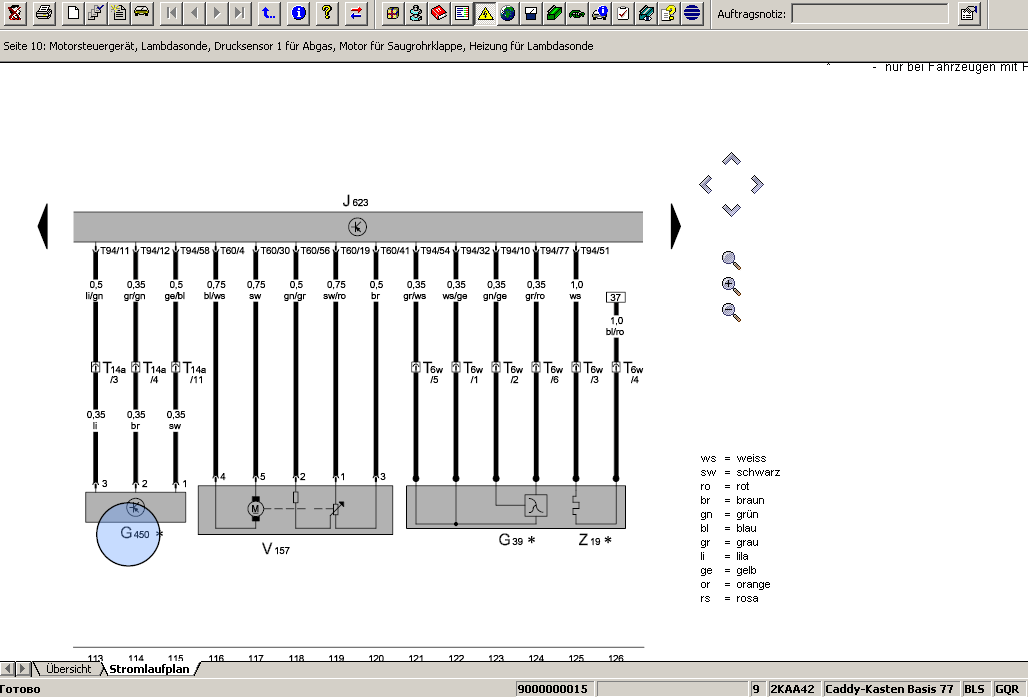

Вот такая машина. Горит чек. VCDS - RUS 10.8 При работающем двигателе две ошибки. Номера не помню, забыл на работе бумажку. Но первая по датчику положения распредвала. Нет сигнала. Вторая звучит странно. Датчик давления 1 ОГ- G450. Короткое замыкание на плюс. При остановленом двигателе, первая ошибка стирается, воторая нет. Английская официальная версия VCDS 11.11.3 повторяет русскую в этом случае. Также указывая на G450.
В Эльзе по этому мотору такого датчика нет! Есть датчик разности давлений G505 на сажевом фильтре. Я его отсоединял. Состояние ошибки не изменяется. Чего это за хрень, опять проблемма с опорным напряжением может быть? На разъеме G505 4.97 в.

Я его видел. Я снимал с него разъем. Статус ошибки не меняется. Питалово есть. Земля есть. Сигнал хз. В Эльзе он указан как G505*. Цвета проводов соответствуют схеме. Он завтра приедет, попробую его на излом. Заказать новый не проблемма, лишь бы самому себе его не купить.))) И знать бы точно, что Эльза в этом случае врет или ВЦДС.
Как был он G450 так и остался

А хули вин? Он, Мастерок как всегда язык на Эльзе поменял и всех обул опять. Я вот щас тоже русиш на дойч поменял и датчик как датчик - G450.

Ипать!!! А кто заставляет на русском Эльзу читать? У меня что ВАС, что Эльза - на английском. Просто завидую тем, кто понимает что там на русском написано. ):
