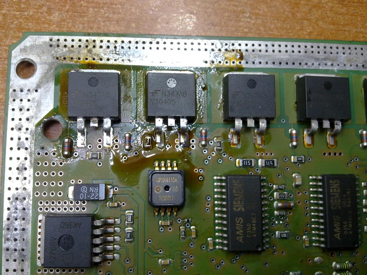

Опубликовано 18 июня, 201213 г. comment_311262 Добрый день коллеги. Принесли на ремонт данный блок, после того как в монтажный блок каким то чудом попала вода, хотя каким чудом я догадываюсь скорее всего нерадивые сигнализаторщики плохо его закрыли, но суть не в этом. Внутри блока сильные следы коррозии фото прилагаю, есть сгнившее переходные отверстия возле чипа не исключаю что под ним тоже. Теоретически восстановить на мой взгляд можно на при условии наличия такого же блока для прозвонки цепей, а также автомобиля. Так как нет не того не другого, а нужен стопроцентный вариант ремонта возникла мысль купить на разборе похожий блок и перелить в него из моченого полный фулл (MPC, extFLASH, EEPROM) что скажете ?? Может у вас есть подобный блок на продажу Ссылка на комментарий https://www.auto-bk.ru/forum/topic/32219-%D1%80%D0%B5%D0%BC%D0%BE%D0%BD%D1%82-%D0%B7%D0%B0%D0%BB%D0%B8%D1%82%D0%BE%D0%B3%D0%BE-%D0%B1%D0%BB%D0%BE%D0%BA%D0%B0-dme-ms450-bmw-e60/ Поделиться на другие сайты Поделиться Поделиться сообщением
Опубликовано 23 июня, 201213 г. Автор comment_312645 В продолжении темы.... Из за сложившегося дефицита на рынке запчастей, а другого объяснения столь высоких цен на ECU решил восстанавливать блок, сгнившие переходные отверстия и дорожки к ним прозвонил и восстановил. Машина стала заводится но при этом есть ошибка пропуски зажигания по 4 цилиндру, вышел на полу дохлый транзистор который и упр. катушкой зажигания этого цилиндра. Теперь вопрос что за транзистор используется в этих цепях, на полевик и биполярник не похож, рискну предположить что это так называемый IGBT. Что скажите и порекомендуете туда поставить? Номинал его у меня не бьется N347AB Ссылка на комментарий https://www.auto-bk.ru/forum/topic/32219-%D1%80%D0%B5%D0%BC%D0%BE%D0%BD%D1%82-%D0%B7%D0%B0%D0%BB%D0%B8%D1%82%D0%BE%D0%B3%D0%BE-%D0%B1%D0%BB%D0%BE%D0%BA%D0%B0-dme-ms450-bmw-e60/#findComment-312645 Поделиться на другие сайты Поделиться Поделиться сообщением
Опубликовано 24 июня, 201213 г. comment_312855 Салют! Он же RFD14N05 производство Fairchild Semiconductor. Ссылка на комментарий https://www.auto-bk.ru/forum/topic/32219-%D1%80%D0%B5%D0%BC%D0%BE%D0%BD%D1%82-%D0%B7%D0%B0%D0%BB%D0%B8%D1%82%D0%BE%D0%B3%D0%BE-%D0%B1%D0%BB%D0%BE%D0%BA%D0%B0-dme-ms450-bmw-e60/#findComment-312855 Поделиться на другие сайты Поделиться Поделиться сообщением
Опубликовано 24 июня, 201213 г. Автор comment_312874 Салют! Он же RFD14N05 производство Fairchild Semiconductor. Спасибо за подсказку, а откуда такая информация и на сколько достоверная ??? Что то посмотрел на него документашку на мой взгляд не совсем то. Зашло на сайт производителя и обнаружил спецовые транзисторы Изменено 24 июня, 201213 г. пользователем dumpmaster Ссылка на комментарий https://www.auto-bk.ru/forum/topic/32219-%D1%80%D0%B5%D0%BC%D0%BE%D0%BD%D1%82-%D0%B7%D0%B0%D0%BB%D0%B8%D1%82%D0%BE%D0%B3%D0%BE-%D0%B1%D0%BB%D0%BE%D0%BA%D0%B0-dme-ms450-bmw-e60/#findComment-312874 Поделиться на другие сайты Поделиться Поделиться сообщением
Опубликовано 24 июня, 201213 г. comment_312898 Можете выпаять такой IGBT с блока BOSCH 7.9.7,(+).Если не уверены. Ссылка на комментарий https://www.auto-bk.ru/forum/topic/32219-%D1%80%D0%B5%D0%BC%D0%BE%D0%BD%D1%82-%D0%B7%D0%B0%D0%BB%D0%B8%D1%82%D0%BE%D0%B3%D0%BE-%D0%B1%D0%BB%D0%BE%D0%BA%D0%B0-dme-ms450-bmw-e60/#findComment-312898 Поделиться на другие сайты Поделиться Поделиться сообщением
Опубликовано 24 июня, 201213 г. Автор comment_312900 Можете выпаять такой IGBT с блока BOSCH 7.9.7,(+).Если не уверены. Если бы у меня была гора блоков или хотя бы один, вопросов не возникло. Да и по мануалу это полевик, а не IGBT, отсюда и вопросы Вот что нарыл на сайте производителя http://www.fairchildsemi.com/ds/IS/ISL9V3040P3.pdf Изменено 24 июня, 201213 г. пользователем dumpmaster Ссылка на комментарий https://www.auto-bk.ru/forum/topic/32219-%D1%80%D0%B5%D0%BC%D0%BE%D0%BD%D1%82-%D0%B7%D0%B0%D0%BB%D0%B8%D1%82%D0%BE%D0%B3%D0%BE-%D0%B1%D0%BB%D0%BE%D0%BA%D0%B0-dme-ms450-bmw-e60/#findComment-312900 Поделиться на другие сайты Поделиться Поделиться сообщением
Опубликовано 24 июня, 201213 г. comment_312904 Да,то что Вы нашли подходит больше. http://www.fairchild...ISL9V3040P3.pdf Ссылка на комментарий https://www.auto-bk.ru/forum/topic/32219-%D1%80%D0%B5%D0%BC%D0%BE%D0%BD%D1%82-%D0%B7%D0%B0%D0%BB%D0%B8%D1%82%D0%BE%D0%B3%D0%BE-%D0%B1%D0%BB%D0%BE%D0%BA%D0%B0-dme-ms450-bmw-e60/#findComment-312904 Поделиться на другие сайты Поделиться Поделиться сообщением
