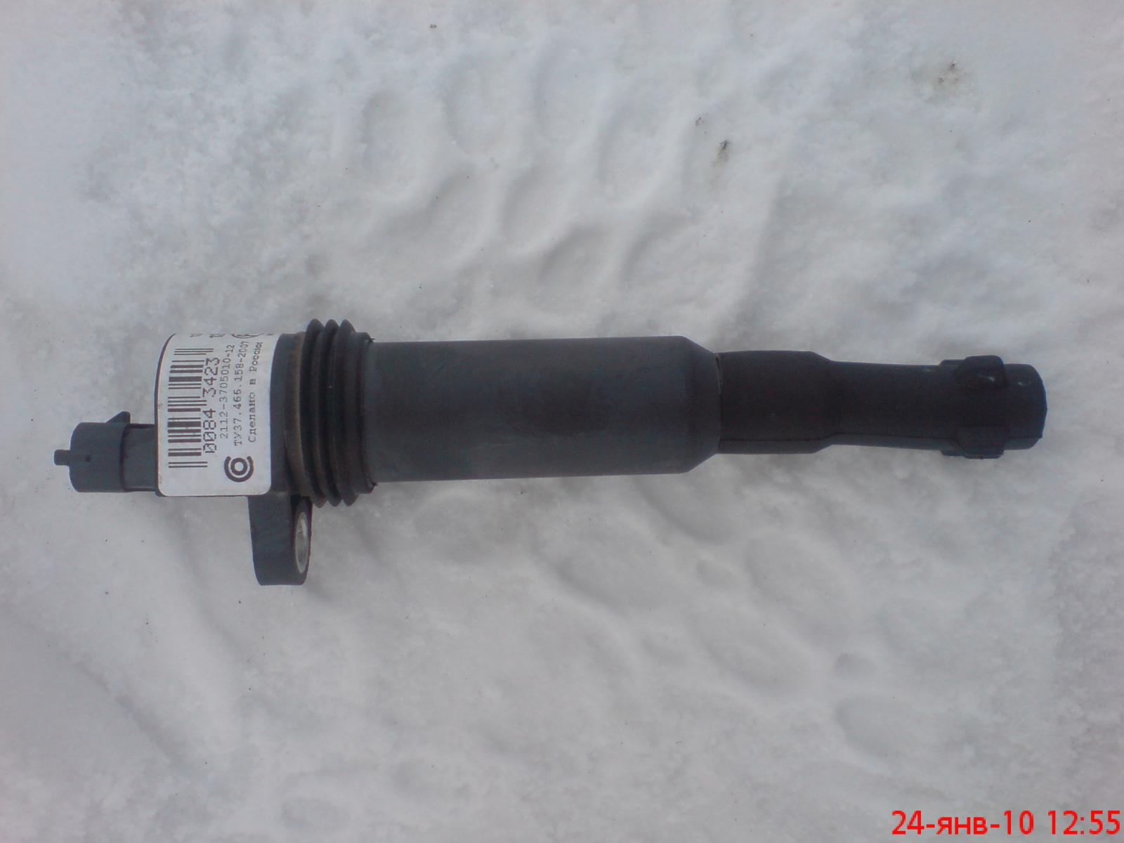

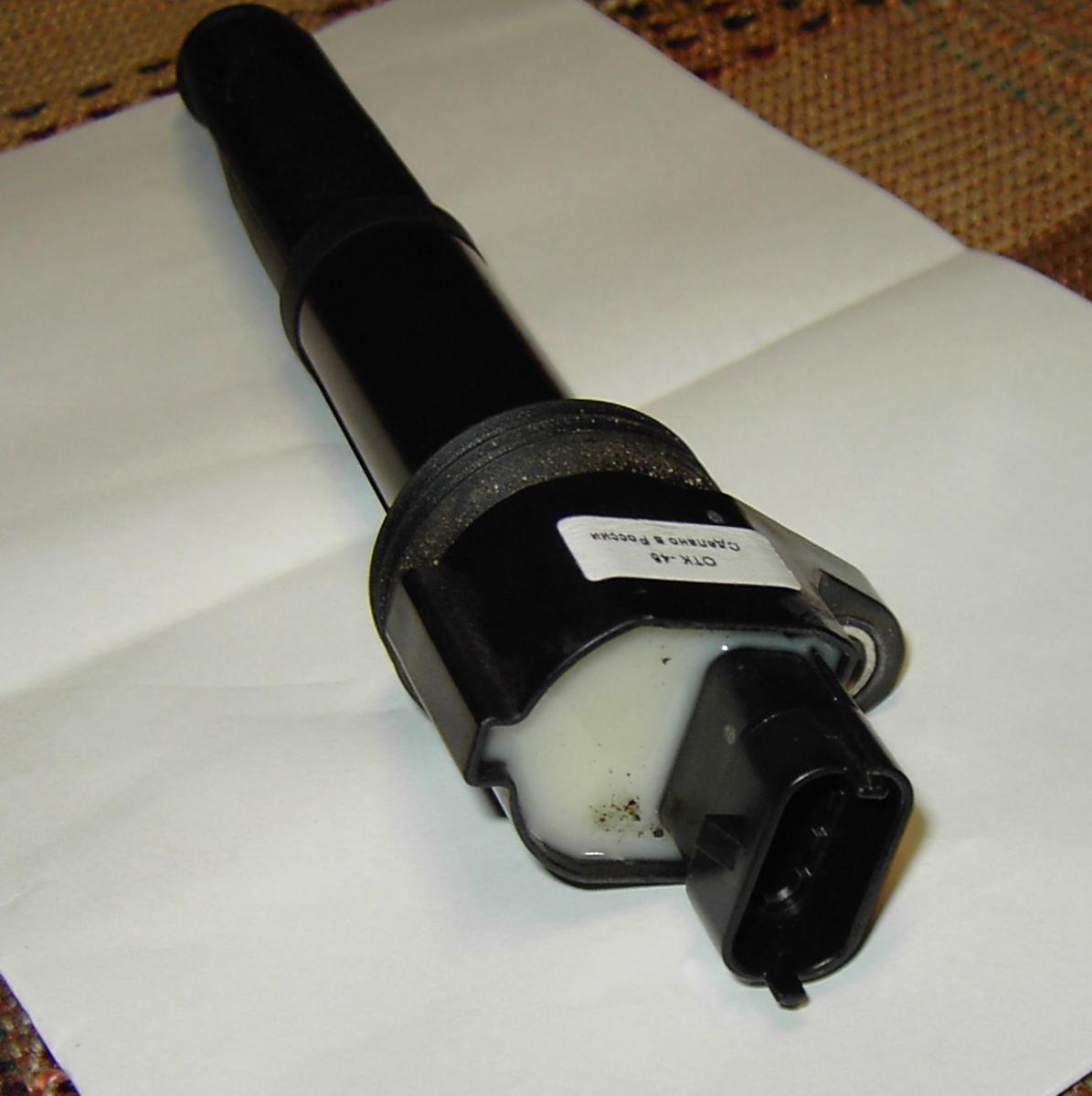

Нет, не может. Подавляющее большинство Приор, успешно заводятся на всех серийных прошивках, не взирая на идентификатор.. Часто проблема в комплектующих, или ИКЗ от "ИТЕЛМА", "СЕВЕР", "СОАТЭ" или просто контрафакт, а так же РХХ г. Кострома.
C РХХ сталкивался частенько...с катушками нет
