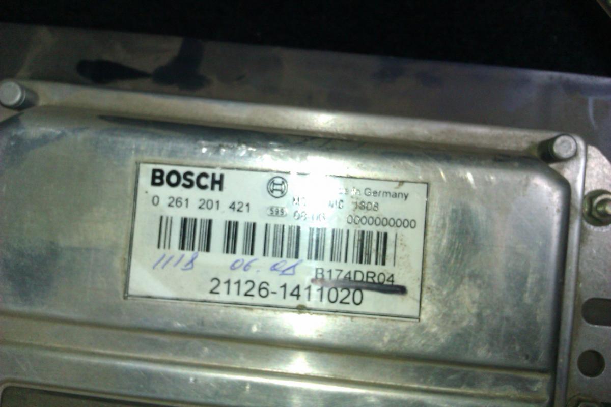

Привет всем !! извеняюсь может и не там пишу ! помогите найти прошивку на приору 1.6 16 сейчас стоит какая -то спорт прошивка ! стоит паук 4.1 и дросель 54 вот фото ЭБУ ! с прошивкой которая сейчас обороты холостого хода 950-980 ! подскажите пожалуйста хорошую динамичную прошивку ! заранее благодарен !
А сток не пробовали залить и проверить?
Если дело только в оборотах-их можно и откорректировать.
Изменено пользователем gonta
Да более динамичную прошивку охото ! сток ещё не пробовал ! купил машину в на ней уже была прошивка эта обороты на сток дросле были 900 отсечка 7200 ! после установки дроселе обороты подскачили до 950-980 иногда даже 1100 ! и при переключении обороты подзависают на 1300 оборотов секунды на 2-3 а потом падуют (это нормально ?) если не сложно посоветуйте более динамичную прошивку ! заранее благодарен !

поставь штатную заслонку ! все пройдет .
при наличии оборудования -какие могут быть вопросы?
имхо -заслонка увеличена, :18_1_35: а рхх штатный!

Я вот тоже не пойму -зачем извращения с дросселем?
Этож надо понимать что нужно перерабатывать весь механизм
регулировки оборотов в прошивке.А это вам не Микас 7 крутить!
Интересно! какого автора в этом блоке стоит прошивка? У меня в городе я перешивал 2 Приоры с такими же надписями на ЭБУ! Шил Витину на базе Калины-спорт.
На днях сдерну прошивку с компа выложу посмотрите кому интересно ! дросель поставил штатный все прошло ! до этого была 21124 ставил дросель 54 туда такого небо но был там январь 7.2 ! ребят если есть у кого хорошие динамичные прошивки киньте плиз !
