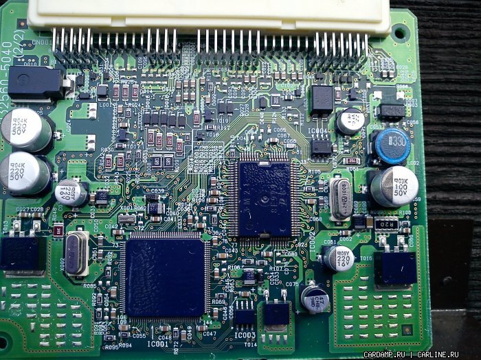

Приехал Toyota Land Cruiser 150 после угона. Выдран блок SMART_KEY №89990-60190, EEPROM 93с86 перезаписан прищепкой прямо на плате. В итоге у машины в памяти два чужих ключа, без всякой синхронизации.
С пустым еепромом дает влючать зажигание,видит ключей 0 , но писать не дает (выскакивает ошибка по неисправности ЭБУ)
Переписать еепром с рабочей машины для прописки своих ключей возможности пока нет.
Блок один в один как на фото http://www.cardamp.r...hp?id_file=8191
Можно ли прописать СМАРТ повторно?
Может быть у кого-то есть дамп с не обученного блока?
Заранее благодарю!

Вам надо очистить блок Code box и сертификат.Только потом можно писать метки,так ничего не получится.И с чистым сертификатом вам будет позволено включить зажигание не более 10 раз

Посмешили о самом простом варианте из донора, особенно если учесть что с донора еще и защелку надо снимать, а о айдикоде вообще молчу. Самый простой вариант - снять только сертификашку - через 10 минут машина ездит.

Сколько раз пытался положить б\у ключ снимая только смарт, ни разу не получилось. Получалось только при наличие родного ключа, подскажите как можно прописать ключ при полной утере не снимая id code.

Я примерно понимаю что не сложно, но сколько не пытался, регистрация слетает. Может подтолкнете в нужном направление.
Ну скажем, если разбираться с нуля, то и не все так просто... А если посмотреть на то как работают оперативные приборы (цена от3000$), то в принципе понять можно. Многие кто в теме поступили именно так, глубже никто не лез. Вот,к примеру, как рассчитывается синхра с смарт-ид коде?
Как сделать синхронизацию это понятно, а вот как рассчитывается этому никто не учит.
