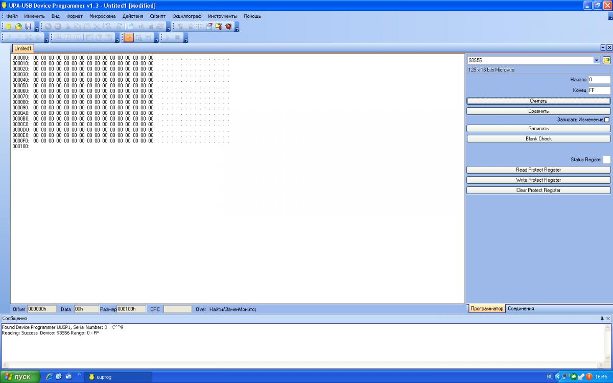

Опубликовано 28 июня, 201214 г. comment_314175 Доброго всем. Пришла наконец-то UPA, разобрал панель на Калине, выпаял микросхему 93S56, считывается, пишется, но... внутри пусто. Что может быть, подскажите плиз? Скрин прилагаю. Это первое подключение, дрова, лицензия все установлено. До этого работал на айпроге - проблем не было. Ссылка на комментарий https://www.auto-bk.ru/forum/topic/32443-%D0%BA%D0%B0%D0%BB%D0%B8%D0%BD%D0%B0-93s56-ffff/ Поделиться на другие сайты Поделиться в Facebook Поделиться в X Поделиться в Pinterest Поделиться Поделиться сообщением

Опубликовано 28 июня, 201214 г. Автор comment_314184 всмысле без дров? Драйвера установил, все ок, лицензию закинул в папку. Все определяется нормально. Ноги причем прозвонил, все ок. Я уже и другой дамп пробовал залить, тоже самое. Прогресс идет, что все записывается или читается. Заливаешь, считываешь и FFFF Изменено 28 июня, 201214 г. пользователем aleksm Ссылка на комментарий https://www.auto-bk.ru/forum/topic/32443-%D0%BA%D0%B0%D0%BB%D0%B8%D0%BD%D0%B0-93s56-ffff/#findComment-314184 Поделиться на другие сайты Поделиться в Facebook Поделиться в X Поделиться в Pinterest Поделиться Поделиться сообщением

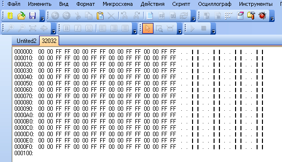

Опубликовано 30 июня, 201214 г. Автор comment_314858 Вот что получается, когда ставишь перемычку. Уже интереснее )) Ссылка на комментарий https://www.auto-bk.ru/forum/topic/32443-%D0%BA%D0%B0%D0%BB%D0%B8%D0%BD%D0%B0-93s56-ffff/#findComment-314858 Поделиться на другие сайты Поделиться в Facebook Поделиться в X Поделиться в Pinterest Поделиться Поделиться сообщением
