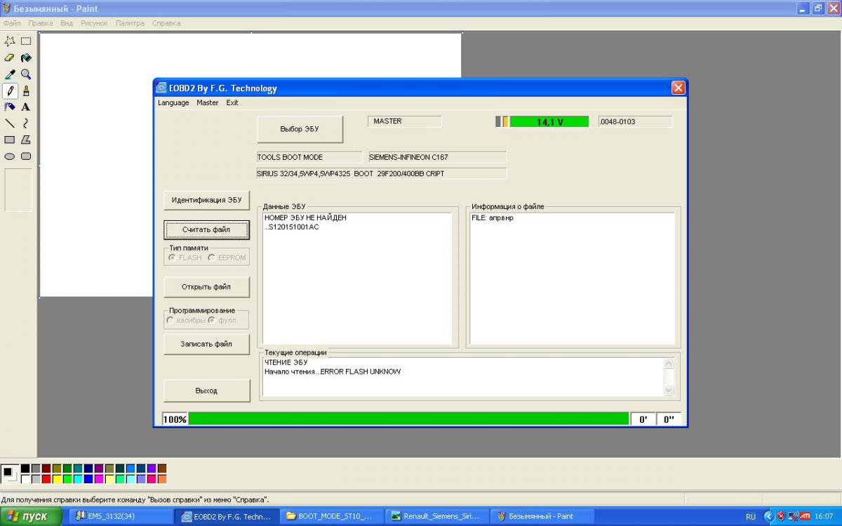

Опубликовано 25 марта, 201511 г. Народ кто побывал галетой 48 версией ems 3132 на столе иденты отдает страные и чтение за 4 сек - 100% и файл не сохраняется!
Опубликовано 25 марта, 201511 г. Народ кто побывал галетой 48 версией ems 3132 на столе иденты отдает страные и чтение за 4 сек - 100% и файл не сохраняется! А через ОБД не пробовали , хотя бы иденты?
Опубликовано 25 марта, 201511 г. Я пробовал такая же хрень, писал Трейдом потом. Но я пытался писать чистый блок(без софта на завод приходят блоки) поэтуму подумал что дело в этом, что не видит софт и не определяет ЭБУ. А Трейду чего дал то в буте и загрузил. Изменено 25 марта, 201511 г. пользователем чавойто 161

Опубликовано 25 марта, 201511 г. Народ кто побывал галетой 48 версией ems 3132 на столе иденты отдает страные и чтение за 4 сек - 100% и файл не сохраняется! на столе может не работать (по диагнозе). к ЭБУ, ещё иммо нужен. пока ответ не получит. дальше не пойдёт. ЗЫ. ой сразу не понял. что речь по бут идёт. Изменено 25 марта, 201511 г. пользователем Rins
Опубликовано 25 марта, 201511 г. на столе может не работать (по диагнозе). к ЭБУ, ещё иммо нужен. пока ответ не получит. дальше не пойдёт. ЗЫ. ой сразу не понял. что речь по бут идёт. я пробывал на столе, через бут - на 28 ногу флешки подавал массу через 1ком, потом 7ком, и бес тольку, НО если не подавать массу на 28 пин, то и иденты не отдает(хотя иденты СТРАНЫЕ) Побывал два блока, с одинаковых машин все читал через бут S120151001AC - первая машина S120151001AD - ВТОРАЯ МАШИНА

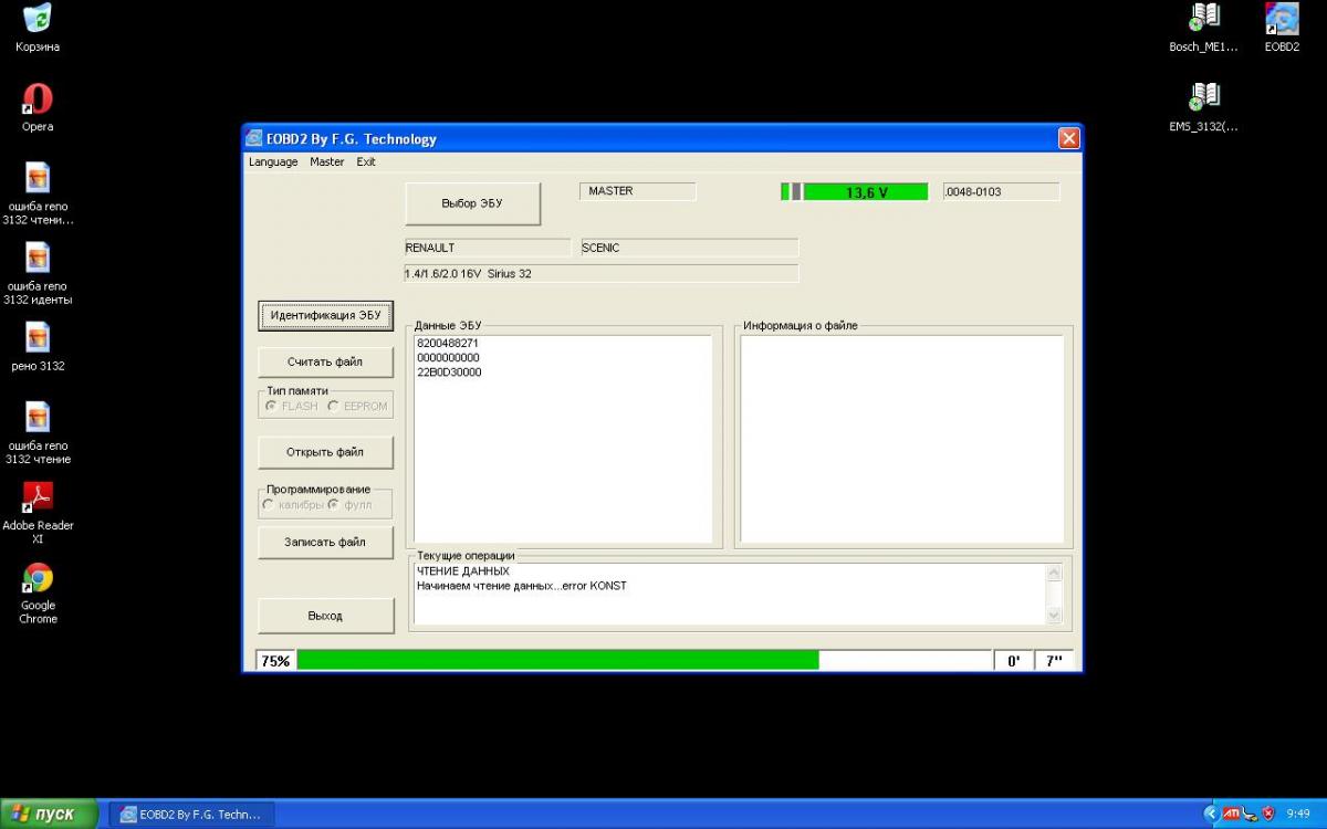

Опубликовано 26 марта, 201511 г. Вот такие вот иденты вычитала моя галета из рено ems 3132, и то каждый раз на 75% обрывается.Читать не хочет!!!!1??? кто сталкивался
