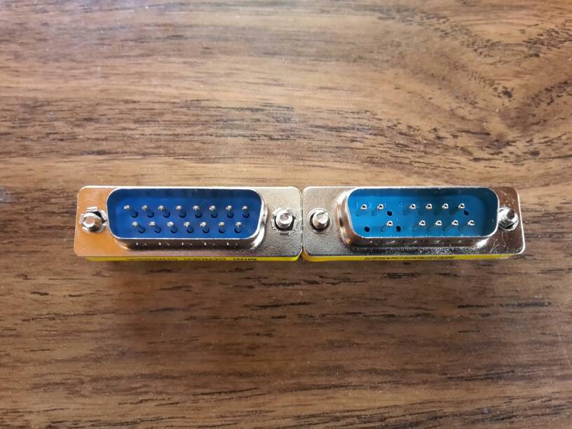

Народ.Может кто кинет схемой переходника MINI GENDER CHANDER DB15 мама-папа.Где то здесь видел,скачивал. найти не могу.Спасибо.
просили схемку а не фото ))))
Угу.А все остальные выводы совпадают,а те,которых нет-выломаны.Вот и вся схема.
А зачем он тогда нужен? Там какие то ноги перекрещены.
Если не выломать ноги,то при подключении к машине по OBD выгорают MAXы.У меня выгорели,перепаивал.После удаления ног подключал к машине-ничего не горело.
А зачем он тогда нужен? Там какие то ноги перекрещене перек
не перекрещены, просто выломаны.

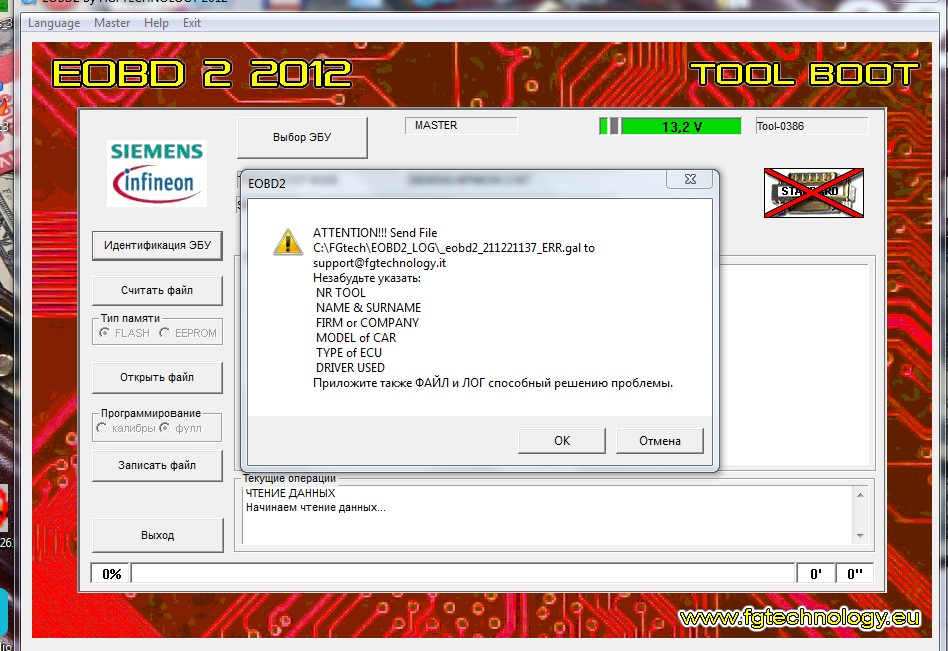

Хотел считать Siemens MS42 в boot mode-вроде все делаю правильно-постоянно выдает Снимок.PNG.Подскажите может есть тонкости.....
Изменено пользователем fortovuy

Хотел считать Siemens MS42 в boot mode-вроде все делаю правильно-постоянно выдает attachicon.gifСнимок.PNG.Подскажите может есть тонкости.....
,бесполезно...я так 43 не смог никак считать,помогла утилита  JMGarageFlasher и к-лайн шнурок,фул сливает и заливает!!найдешьь её на просторах!!!
Спасибо! Я так примерно и догадывался.
А из-за чего горят? По каким-то ногам разъема 12В на МАХы попадает?
Должно быть по тем ногам, которых нет в переходнике. Ваш КЭП.
