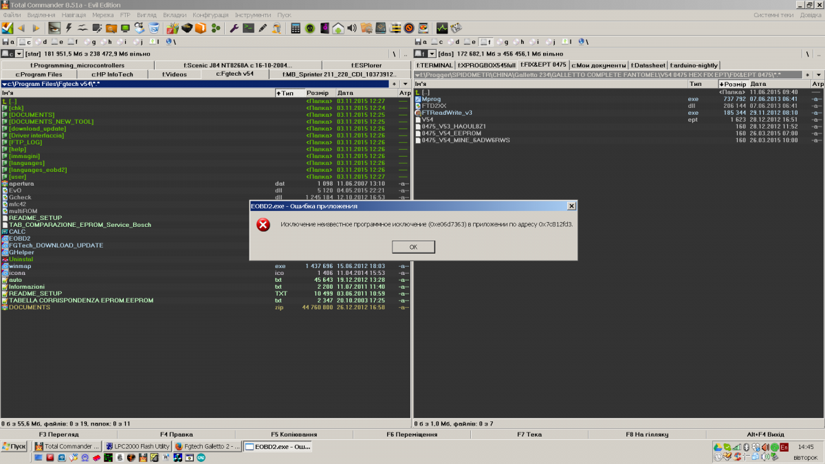

  • Кто подскажет, есть три прибора, с одним программа запускается, с двумя другими выдает ошибку "Исключение неизвестное программное исключение (0xe06d7363) в приложении по адресу 0x7c812afb" Сталкив

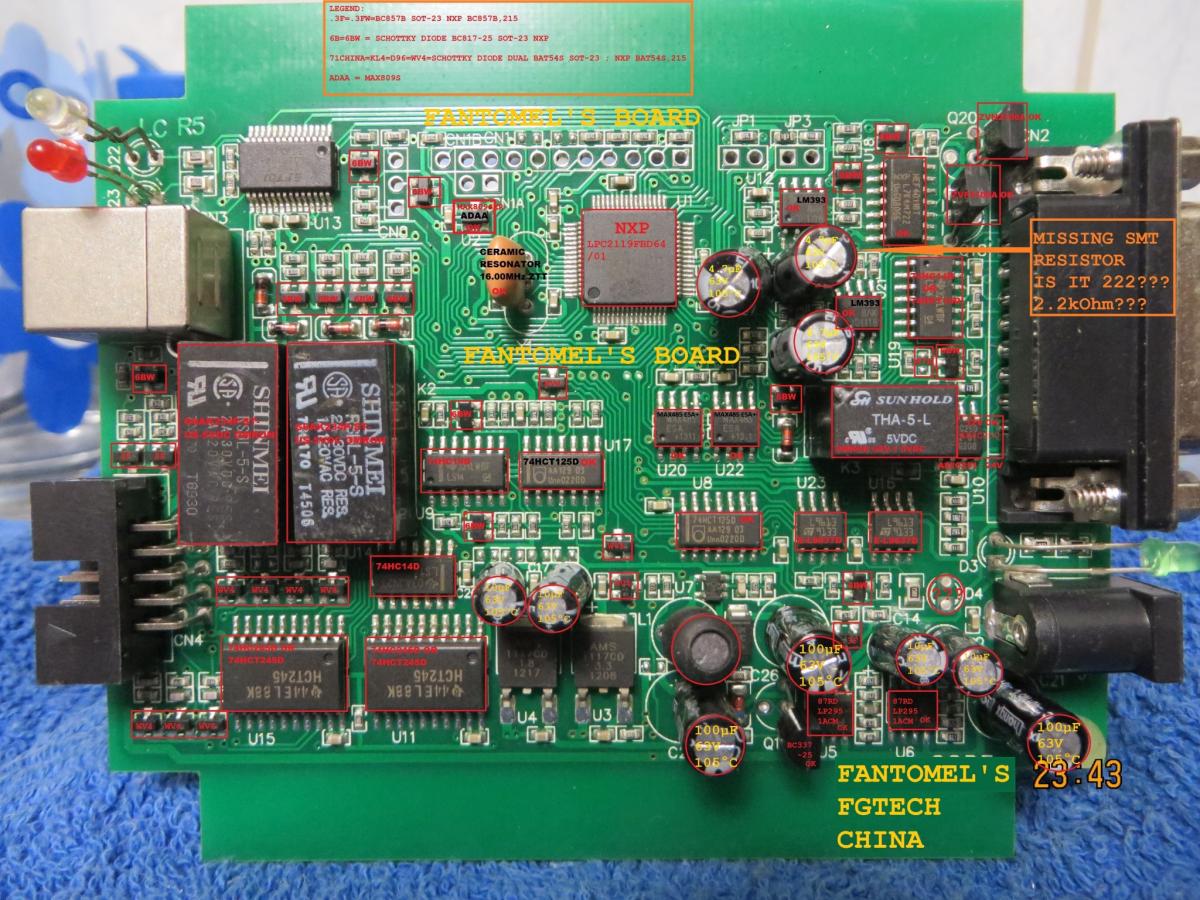

Потому,что процессор через один из портов его (напряжение) измеряет.Используя АЦП.Само напряжение подается не на прямую,а через делитель на резисторах.Вот номиналы этих резисторов не правильные (одного :)).Давайте,кто первый доберется до платы их (резисторы) найдем.Сделаем иструкцию.А то последнее время много людей спрашивает.
Я вот что нашёл по доработке... Сровнил со своей платой и заметил что один элемент (стабилизатор или транзистор не знаю... времени уточнить небыло) стоит не тот.Да и вся развязка бдм разъёма выполнена на спарках шотке,которые у меня тоже не те....  Вроде как должны быть WV4 а стоят D96 .... поискал даташиты по ним,но по второму так и не понял что за зверь и как индифицировать верно...

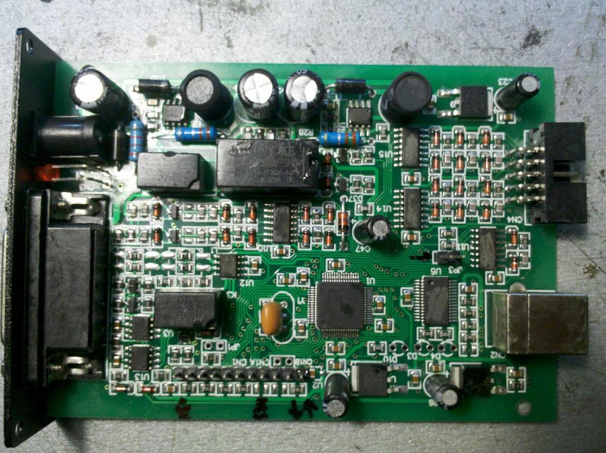

Схему или где какая микросхема, или что-то похожее на доку для ремонта  Галеті, дайте пожалуйста.
У меня все микросхемі затерті. Галета по БДМ и КАН работает, а по К-лайну нет. Для ремонта  и ищу доку.
Спасибо.
Галета такая.

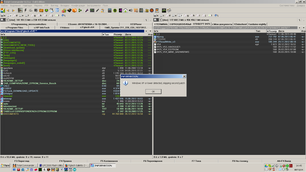

Я перешил свою старую Галету в 0475.
Имею три кома. Стационарник и два ноута.
На всех трёх компак софт ведёт себя по разному.
На стационарнике с ХР не запускается, а відаёт сначало сообщение "1", потом сообщение "2".
При єтом релюха внутри щёлкает.
На ноуте с ХР - всё ОК.
На ноуте с Виндовс 7 стребует регистрацию.
Почему такой разнобой?

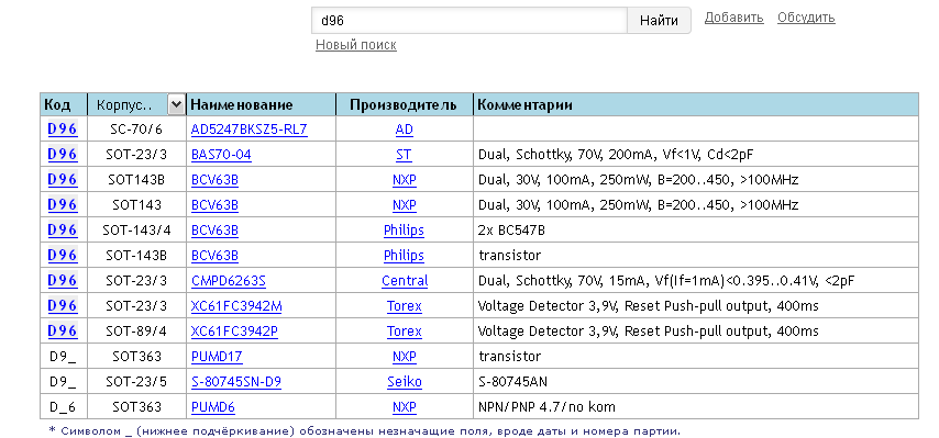

WV4     BAT54S     2 послед.включенных диода Шоттки ОА: 30В/200мА     sot23     NXP
D96     BAS70-04     2 тандемных диода Шоттки: 70В/70мА     sot23     STM
Я себе уже поставил WV4 .... прозвонил D96  и оказалось ,что внутреннее расположение  диодов аналогично WV4.

И ещё вопросі.
Спасибо!
Вот решение! http://www.mmc-reader.ru/forum/view/5/160
Сам сегодня также мучился.... на компе пашет а на буке не хочет.... почистил и с первого раза всё заработало.
