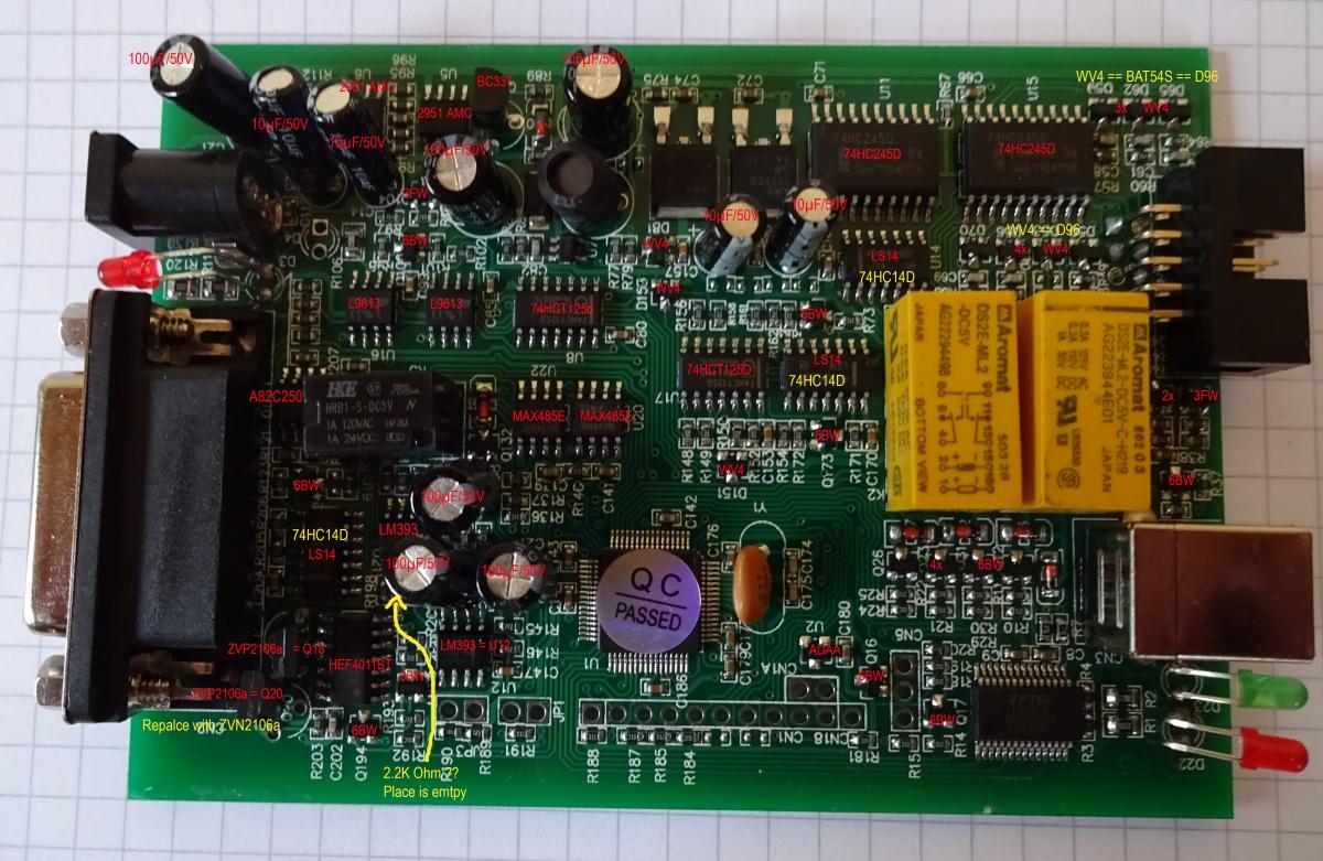

Опубликовано 8 марта, 20169 г. BDM лечится заменой 74HC14D(3шт), вместо них китайцы частенько 74HC125D ставят. А вот про J-TAG можно поподробнее....у меня тоже не робит...

Опубликовано 8 марта, 20169 г. На моей изначально U9,U14-Ls14 U19-Ls125(по моему). При этом ни БДМ ни ДЖ-ТАГ не работали. Заменил на 74HC14D-BDM заработал(J-Tag не проверял еще). Надо на Каменсе проверить.....

Опубликовано 8 марта, 20169 г. Всем привет! Сделал свою галету, как подписано на фото. Но конденсаторы ставил 63В вместо 50В, какие были под рукой вообщем. Установил другие мосфиты и всё заработало, 74НС14D ставил NXP.
